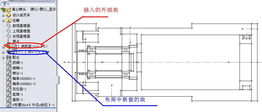

在SW布局中,使用块可以完成快速布局,布局更新,相关派生的零件可以自动更新,从而完成参数的传递。但是最近在使用过程中遇到了一些问题,感觉比较讨厌。
* I' |0 s4 z+ n1 E4 _8 j5 ]8 H4 Y0 o) A# h( L/ \. z4 D* S
如果块是在SW布局中创建的话,由块可以自动分派出新的零件,布局中块修改了,新零件可以自动更新。 1 \8 F6 Y# h$ R, U$ i
问题是:如果块是由设计库中插入到布局中的话,由这些块分派出的零件,布局中修改块,相关新零件不能关联,实际查找关联的话,相关新零件关联在设计库的块中,如果设计库中的块修改,那么相关零件就会自动修改。 : W+ `" h' @8 @( f/ \7 Y
! B0 u. d1 I3 h5 D% y
这样就造成布局不能传递到零件的情况,不知到大家遇到过没有,是如何解决的?
 楼主| 发表于 2009-3-31 09:16:03 | 显示全部楼层 来自: 中国河南郑州
如图所示,布局中有两种不同的块,一种是外部插入进来的,一种是在布局中新制作的

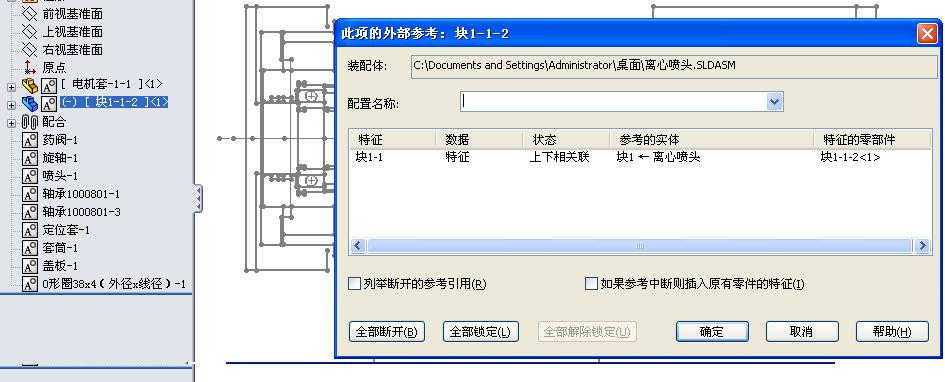

 楼主| 发表于 2009-3-31 09:16:48 | 显示全部楼层 来自: 中国河南郑州
新制作的块派生出的零件,外部关联参考没有任何问题
 楼主| 发表于 2009-3-31 09:17:32 | 显示全部楼层 来自: 中国河南郑州
外部提前做好的库中插入的块,外部关联参考就出问题了
 楼主| 发表于 2009-3-31 09:18:22 | 显示全部楼层 来自: 中国河南郑州
大家可以关注一下关联参考的文件和文件的路径
+ N% n! v1 F5 a0 Y1 P$ {' l! j
- Z. ~2 Z" d  O+ o. g. z+ O如果布局中块修改的话,派生出的零件中,就会出现新作的块可以自动更新,外部插入的块不会自动更新 7 \& o5 c" L3 i, H: w/ ^4 h
如果库中的块修改的话,派生出的零件中,会造成已有的产品出现不可预期的错误 ; P+ `& A( A; o% r, X1 s$ O% ^2 [
% V# j) }8 E! z3 l7 y' q$ m' Y) v
; Q) P! }, E  }+ S+ Y9 }, z
是我的问题?还是SW的bug?使用的版本是sw2008
8 o7 P  t  E3 Q  L7 e/ ]! r5 H
2 J5 [9 a! J" o+ ^( x5 ]/ K% b[ 本帖最后由 tianma_liu 于 2009-3-31 09:19 编辑 ]
 楼主| 发表于 2009-3-31 21:30:45 | 显示全部楼层 来自: 中国河南郑州
自己做的库,当然能修改的
发表于 2016-1-22 21:59:15 | 显示全部楼层 来自: 中国山东莱芜
可以将库中的块插入后炸开,重新定义一个新块
