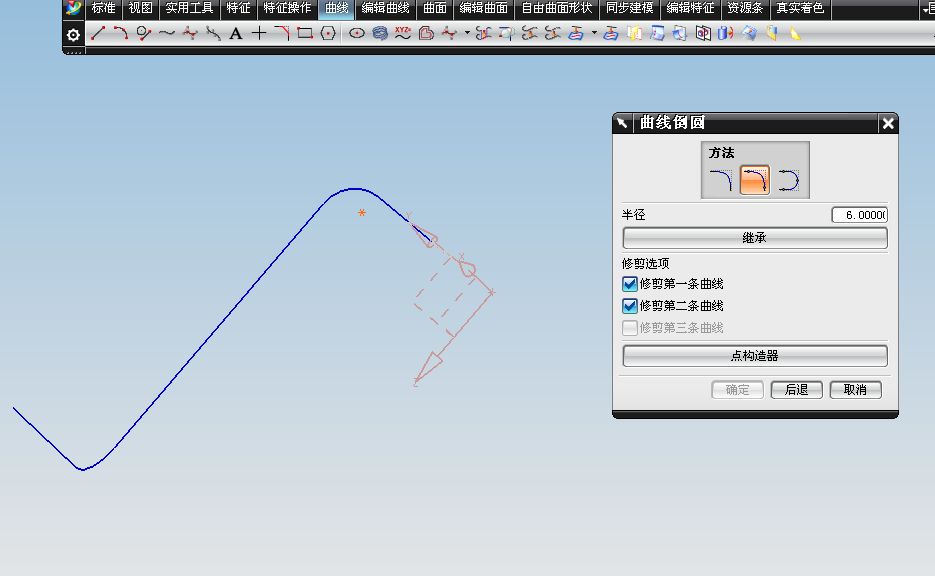

我实在空间里直接画的三条相互垂直的线段,问一下怎样倒圆角啊?

如下图,在建模模式下,点曲线---基本曲线画圆图标----圆角----第二项
