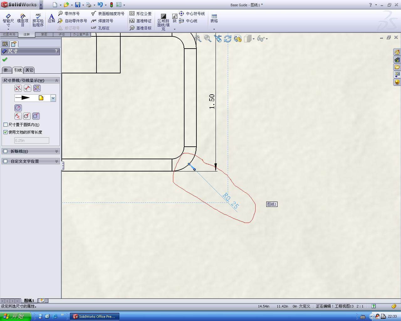

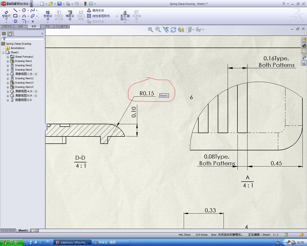

先搞成尺寸是平的!

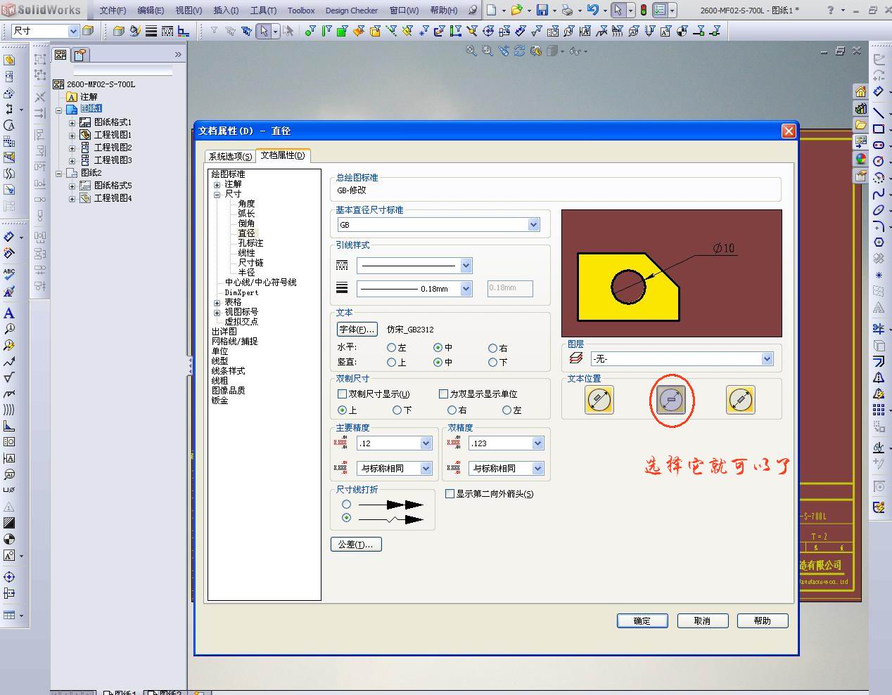

 楼主| 发表于 2009-4-1 16:11:28 | 显示全部楼层 来自: 中国天津
谢谢,问题解决了
