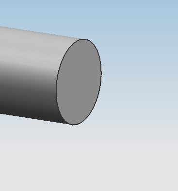

acd.gif 这个面(右平面)上怎么不能做草图?5.0的版本,在草图里面怎么也没有多边形的功能?高手帮! model17.rar (86.86 KB, 下载次数: 7)

就是拉个圆柱,然后在圆柱的平面上做草图,做不了

圆柱的右平面,' q$ C# J3 G( U

我的是5.0点草图命令后,再点圆柱右平面,点不上我发个PRT

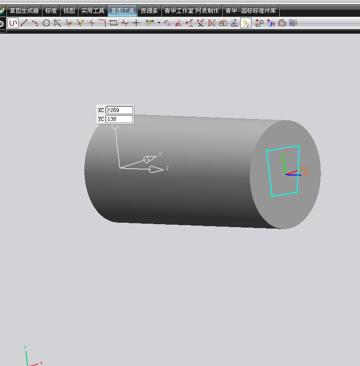

看了下,应该是圆柱的问题+ I! Y  C' H) A$ r- H) E
我用6.0打开的,选中有断面后,再随便选一坐标轴作为方向参考就可以了

 楼主| 发表于 2009-4-12 14:08:53 | 显示全部楼层 来自: 中国山东聊城
回复 19# astrokylin 的帖子
5.0不可以用你这方法!

发表于 2009-4-12 20:22:02 | 显示全部楼层 来自: 中国湖南长沙
哦,我看到图了,   应该是要在那做个基准面在画吧
