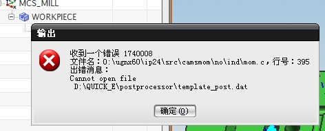

你的后处理程序存在问题。

你用的是外挂自带的后处理,但是它的后处理模板不对,一看就知道,自己去重新做一个.

外挂自带的后处理!!!很容易出问题的!!我也碰到过!!!!!!

   那具体怎么弄 ? 谢谢了!

重新安装一遍外挂,昨天升级后也出现次问题,重新安装了一遍外挂就正常了
