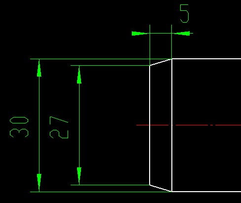

CAXA电子图板倒角命令只能长度+角度,也就是4×45°之类的,那如果做双偏置的怎么做。
) q4 [" t$ \3 E7 a, m* D方法是偏置5偏置1.5,将线连起来。如不这样,怎么做?只讨论功能/ S5 ^) [7 L4 `7 w. v4 e3 C
如图: 5 N1 i( a% y+ K* S
) T; a8 w, ?) \( O- D0 K

 楼主| 发表于 2009-4-1 19:55:42 | 显示全部楼层 来自: 中国江苏常州
2楼误会我的意思了。我是说图板如何一次性倒这个角。& ]1 g% H2 W- e: q, ^
CAXA只能通过长度×角度。像这样的双偏置怎么倒角。
. L- g% }, o! ^" a; X1 k  v除非将长度和角度算出来是5×16.699°,正好倒出来标注是5×1.5( n' I- C) Q4 U% U

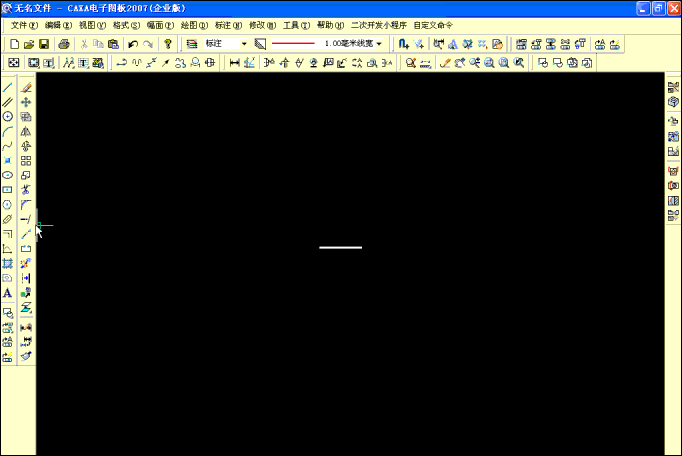

 楼主| 发表于 2009-4-2 08:12:47 | 显示全部楼层 来自: 中国江苏常州
方法真的多多
下图是偶我的做法。树挪死,人挪活。作为技术当然不能钻牛角尖。
  W! p# s! i4 L  T  K- w: q% @+ {我利用的尺寸驱动,应该比等距、再截稍微便捷些。7楼fansu的正是我要的。表达式不错。谢谢。
# `$ Q1 z/ E2 n3 C: z3 m我都忽略了。呵呵呵,愧疚啊。。 ' O7 g4 {9 M! W/ C. g+ i
