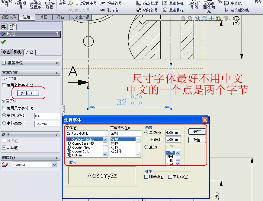

尺寸如果带小数点,尺寸数字与小数点间距太大
发表于 2009-4-1 19:09:58 | 显示全部楼层 来自: 中国北京
贴个图上来好帮你分析
发表于 2009-4-1 20:04:14 | 显示全部楼层 来自: 中国上海
楼主想问什么说清楚啊,最好能抓个图片上来,或上传个part文件。
发表于 2009-4-2 19:41:24 | 显示全部楼层 来自: 中国广西桂林
小数点也是占一个字的空间,所以看起来有些大,也不要紧的
发表于 2009-4-2 20:12:43 | 显示全部楼层 来自: 中国广东广州
