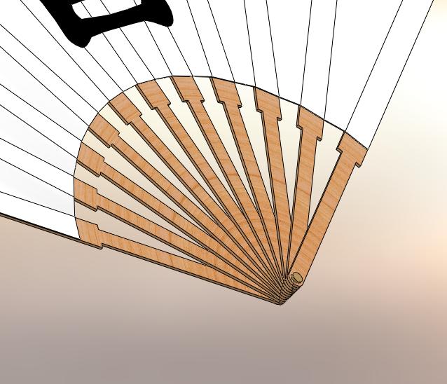

发表于 2009-4-1 22:51:04 | 显示全部楼层 |阅读模式 来自: 中国天津
就是在圆周阵列的同时沿着轴向线性变化
/ y; X, K! b% n0 }5 C, Y2 ^0 U/ p+ d% z( ?$ C& [* |# V$ y+ i9 _
$ A/ ]. c" r; ?2 B7 U
% a+ X/ |; n$ P! |
发表于 2009-4-2 08:22:30 | 显示全部楼层 来自: 中国上海
哇!对我本说好有难度,
4 L; T) c; o% m) |0 T9 l9 L9 A0 {8 F6 m/ q
楼下的给出正解吧
发表于 2009-4-2 08:23:49 | 显示全部楼层 来自: 中国山东济南
加入随形变化来控制,有可能实现
发表于 2009-4-2 08:59:23 | 显示全部楼层 来自: 中国广东佛山
http://www.3dportal.cn/discuz/vi ... &extra=page%3D1! J* C' Q/ ?) ^
我相信这里会给你一个最好的解释了.
 楼主| 发表于 2009-4-2 10:25:55 | 显示全部楼层 来自: 中国天津
回复 4# shubinf 的帖子
^_^谢谢啊/ L9 ?/ J9 U' s% `* H  U/ `
我这个就是针对那道题做的
4 f$ U* D2 z6 B& C% _# D但可惜做出来后发现题目已经过期5 ~' E" m* h4 p& L0 I3 c
就在这里来问一下这样的阵列做法
3 \4 c9 y! i9 I0 y7 @6 I3 R因为我做的时候用的是那种最笨的办法+ a/ n  ]. m9 b0 v1 x+ _2 ?/ D: n
1 a3 [  ?/ O1 ?' ?6 W0 J
不过我忘记了一点
  |+ d4 ^' T4 o9 W! `4 Y8 j- O6 A0 o过期题目的下载权限都是已经解除了的- R9 e% F  K; H2 c) W
谢谢提醒2 M9 ^3 Y6 Q9 _" m5 G% [/ V
4 I! w; w( }/ e) I# ]( s$ g/ l. D
! |3 J# T) X! N! u
[ 本帖最后由 yangzhi125 于 2009-4-2 10:46 编辑 ]
发表于 2009-10-21 19:02:07 | 显示全部楼层 来自: 中国山东威海
用随形阵列应该没问题的
发表于 2009-10-21 23:25:28 | 显示全部楼层 来自: 中国上海
不必随形阵列,用一段螺旋线作曲线阵列可能最简单。
