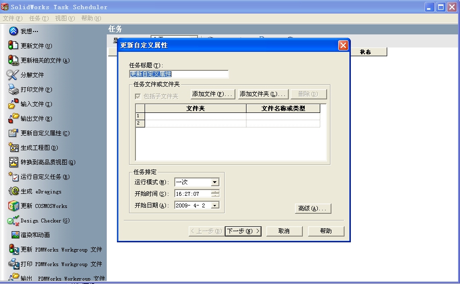

发表于 2009-4-2 16:29:45 | 显示全部楼层 来自: 中国上海
可能有一些变通的办法
7 O$ v( o* b/ z7 J; R
. U6 w& M  ~2 \; J如果楼主的目的是更新文件的自定义属性,
' d3 @! [! O' Y0 `' _方便出图的话
: K$ e; v8 e# Q' n8 L  {建议楼主可以使用task scheduler) j: h. Y" q: C" J2 z* F
各个工具可以定义专门的任务" {' ~! I, W" B- x2 V2 r) K3 y* h
在机器空闲的时候来执行
1 h7 r+ `+ m! I! z$ i) x# w楼主可以尝试下能否达到你的目的
