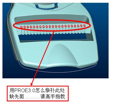

[讨论] 补缺失面
发表于 2009-4-2 09:13:16 | 显示全部楼层 |阅读模式 来自: 中国广东东莞
1.prt.rar
936.42 KB, 下载次数: 17

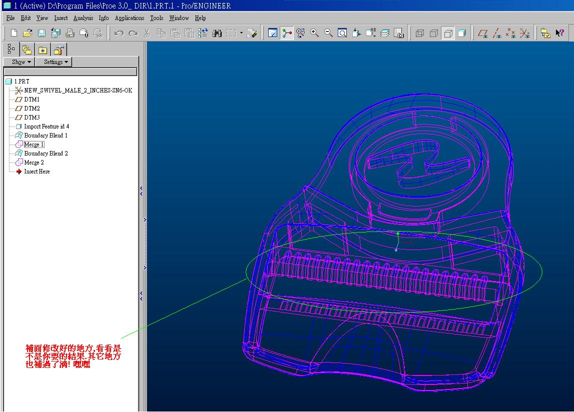

发表于 2009-4-10 16:29:41 | 显示全部楼层 来自: 中国广东东莞
方法有很多種,不過這個面你把精度放的太大了,反而不好弄.我只補了幾個地方,還有一個小的地方沒補.應該是你想要的
0 `) E' X) _0 p: o/ V" v- w0 L/ v, `% F4 T* T/ j# Z! ~; J
看圖說明 :& ]/ G4 ~) g6 H7 ]% F" F
+ k& Q4 i! |$ k- p/ R9 `
- E. Q8 H! W0 v( W$ l2 q+ F! S' Z  e5 ~. e6 K" f' }. O
這裡是 3D 檔7 \. ~4 D+ c$ J4 F' b( C
[local]2[/local]

发表于 2009-4-15 15:49:07 | 显示全部楼层 来自: 中国广东东莞
上傳附件在此,收吧 ! 檔案有點大了,分卷壓縮的
