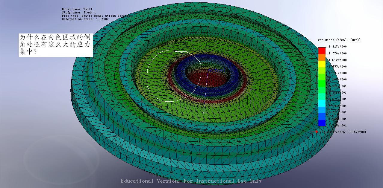

发表于 2009-4-2 16:36:17 | 显示全部楼层 |阅读模式 来自: 德国
文件我已经存为IGS格式的了+ Z: X& k: u/ I& A+ F: l" h" f0 V
奇怪为什么今天我上传PNG格式的图片也不行,无奈之下只能把图片也压缩了! ^$ M* {( q+ `' f) Q4 S6 R  k
麻烦高手帮我看看我的文件

发表于 2009-4-2 20:32:15 | 显示全部楼层 来自: 中国上海
倒角的地方有应力集中是很正常的现象,是这种结构的特点。圆角半径大应力集中小,反之就大。

发表于 2009-4-2 20:50:54 | 显示全部楼层 来自: 中国陕西西安
根据ANSYS的使用,有限元软件加密网格,不会对这种应力集中问题算得更准确,结果只做参考!
 楼主| 发表于 2009-4-2 21:29:27 | 显示全部楼层 来自: 德国
哦,原来如此,谢谢
