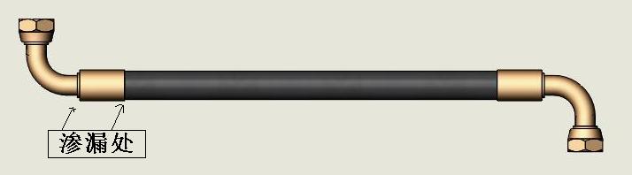

[求助] 液压胶管渗漏问题
发表于 2009-4-2 19:41:37 | 显示全部楼层 |阅读模式 来自: 中国江苏宿迁
新的液压胶管在使用一段时间(3-6个月)就开始渗漏。我是做液压胶管总成加工的,经验不足所有请教各位前辈, 跪谢 跪谢...............: S, g, r0 W, g) q
发表于 2009-4-2 20:20:00 | 显示全部楼层 来自: 中国广东
扣压技术过关吗?' w' M- _& J. Q5 ~7 W% [' Q. s
是否扣压机参数不正确?
发表于 2009-5-4 19:44:49 | 显示全部楼层 来自: 中国广东广州
胶管接头处渗漏,可能是:
9 _8 h$ n# R# _" {" S( v1 扣压量不足/过量3 A0 X! P( H! F1 C" u
2 胶管内层胶的密封性能差
% L% x% g( D+ G, ~3 接头质量问题
发表于 2009-5-5 09:06:14 | 显示全部楼层 来自: 中国陕西咸阳
3-6个月漏油,很有可能与胶管的内胶质量有关
发表于 2009-5-5 10:16:59 | 显示全部楼层 来自: 中国河南郑州
胶管扣压看似简单,其实技术含量较高;胶管分剥胶不剥胶的,扣压设备的质量;三件套的质量、胶管总成的清洗。真的需要认真和专著。

回复 1# sqhbyy 的帖子
根据楼主标注的位置,如果不是在软管,外套和接头芯选型出问题的话
" ~4 W* I8 H% [. ?" G2 _, @4 a例如 管子没有插到位就扣等
4 O! Z8 t: |) z' {就是扣压量的问题# R  j* {( K; J- E3 c' R
这个问题是软管生产的关键技术# l5 ^% u7 x7 N
对于扣压量的设定在扣压过程中设置不同的量/ V  |" P& v3 I# S( i" U' r' N
然后去做爆管试验,直到正常爆管,扣压量就不会再有问题。

1、扣压质量问题。
' M* H% l. y7 K7 v' |# v, x2、密封层的质量问题。1 k, M) V' |' z, m
3、操作工的组装质量问题。
) d7 s  O3 C% v8 j$ ~' L  ?! r* Z4、胶管本身制造质量问题。

第一我们要看下这管是高压管还是低压管。
5 r/ Z6 u& b& W高压管就不是扣压的问题。应该是管不好# }) b6 S: `- d1 c! V
低压管可能是扣压问题了。
