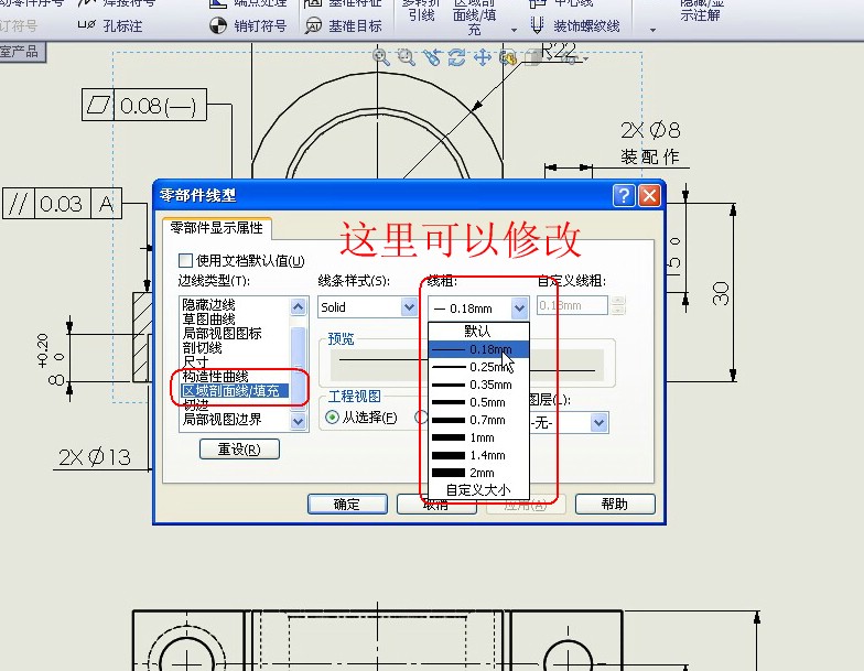

平面图局部剖后,与别的部分区分的剖切线显示为粗实线,不知道是bug还是老外的惯例?每次都得删除后自己画。
9 Q9 K" b" @4 @% x. E, X+ d
% c* D: O* y0 k' J; E# v另外,表面粗糙度符号用的是细实线,老被质量审核批评,咋办?9 v) L: x0 R' Z- x

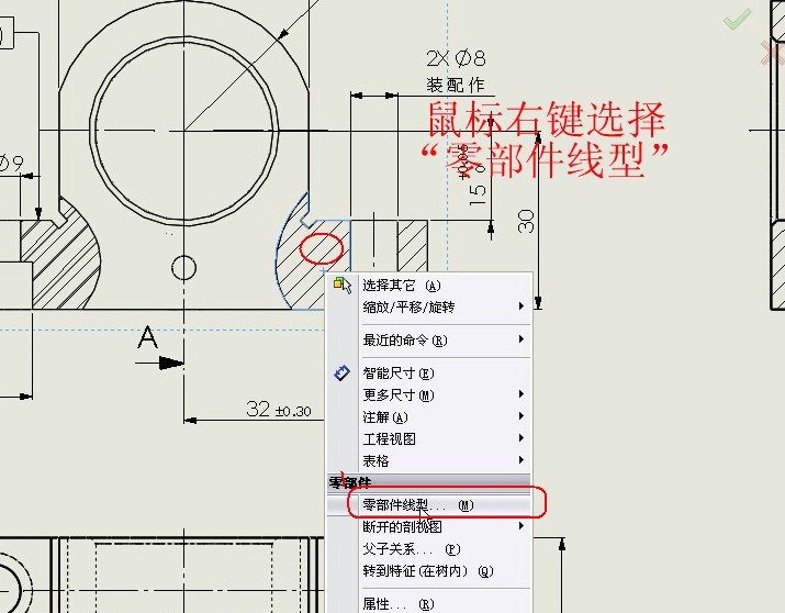

发表于 2009-4-2 20:05:35 | 显示全部楼层 来自: 中国广东广州
截屏1.jpg ; t9 N1 }3 q4 g: [' ~/ U
% D! l5 F4 [( f  Q$ M/ _2 E: U* F
发表于 2009-4-2 20:52:22 | 显示全部楼层 来自: 中国辽宁营口
 楼主| 发表于 2009-4-2 20:53:04 | 显示全部楼层 来自: 中国陕西西安
解答非常清楚,谢谢!
