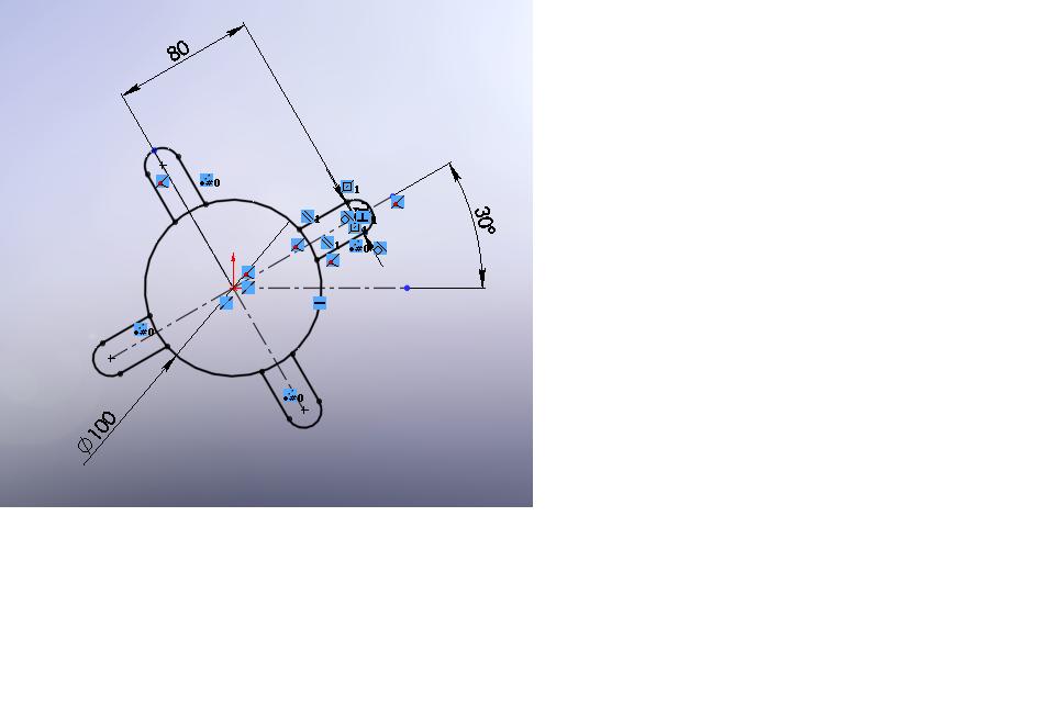

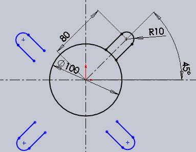

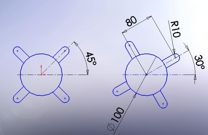

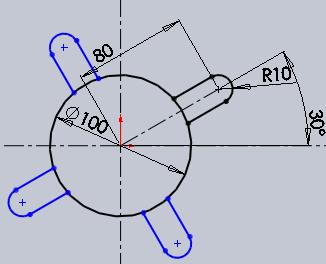

[求助] SW 草绘里的圆周阵列问题请教
发表于 2009-4-3 12:07:14 | 显示全部楼层 |阅读模式 来自: 中国广东佛山
! R, Y# x8 R+ n; \- ~9 C, S  `2 R' K7 {. t( h- M9 _; Z0 {  P' L) O
图里的线条完全约束/ w, O% U% s' D7 @% c# I5 E0 Q
0 L1 H8 A: }+ K" S2 g  H$ o2 W
3.jpg 2 `8 q' |) H1 {% e; G
圆周阵列,360度,4个
6 {+ D9 F+ }2 A) @0 n% h
1 ~3 D. R, e2 D1 Z' F: R) E; u) A 4.jpg . _* s  a. F  {5 j% `. R
" f# p6 @4 q$ F3 j% X把那条构造线的角度改了就变了
& }# ~$ n/ I4 C$ b8 e
3 Z6 ~. l' y: u  ~5 O请问是怎么回事呢" L( L5 p2 G. W4 y
+ g' {/ k3 v( ~6 X+ A% G/ s/ D
对了,版本 08  09都一样: ?2 K. P7 p0 t8 [0 H
  m. S4 @! K* I2 x0 D

首先保证半径正确,然后用鼠标选择圆心,阵列的圆心偏了,阵列也就偏了
发表于 2009-4-3 12:19:26 | 显示全部楼层 来自: 中国浙江温州
那你就把30度改成45度再阵列啊

 楼主| 发表于 2009-4-3 12:51:53 | 显示全部楼层 来自: 中国广东佛山
原帖由 紫竹无风 于 2009-4-3 12:17 发表 http://www.3dportal.cn/discuz/images/common/back.gif7 o7 G* {: ?  `/ q2 d, W' M0 E  x
4 O' R9 n1 g: H: g
- ]! J. _. t/ s8 r! f& ~谢谢你的回复,我刚才查了一下,阵列的那个圆心和半径都变化了,理论上应该固定才对,因为在阵列时我已经先中心点做阵列圆点了0 m- a" u0 x9 Y

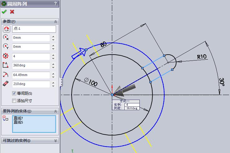

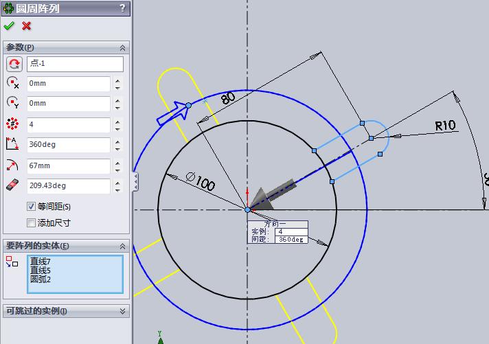

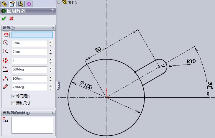

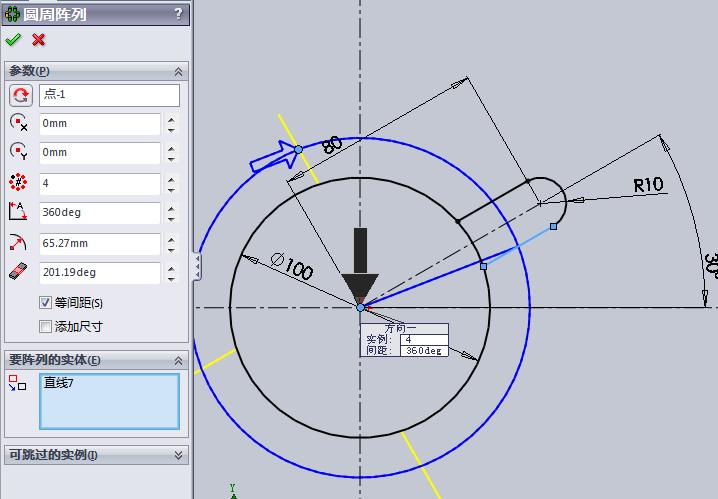

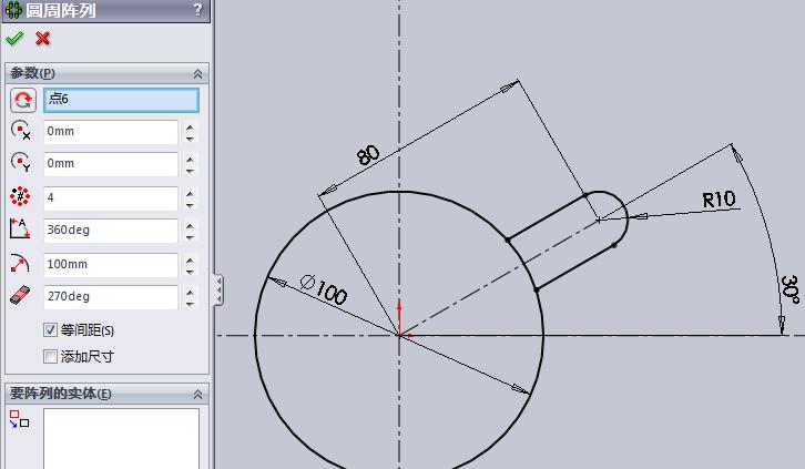

 楼主| 发表于 2009-4-3 15:27:13 | 显示全部楼层 来自: 中国广东佛山
试了一下实体阵列没有问题,但绘图阵列还是不行,我再详细放几个图让大家看看,帮帮忙
: T, \  D6 o5 e( ^- Z7 ~# B! c) x  o$ v$ g) L" C
刚进入 圆周阵列 功能6 y1 V# d  @$ i' L% e
1.jpg 6 p, t& U! S9 v- Q  n
4 c* m5 z, O+ f8 ]
选择 圆周的圆心 为   点6; N; x3 i9 j0 y# E- G
2.jpg 2 Q5 ^. r- C  a# Q
# z! \7 {! y3 ]: q: v* E+ ?7 B选择第一根直线,发现圆周圆心参数变成 -1了
: m4 U* ?$ o; F/ t  ~" ~( p& z* D8 \' _% {
3.jpg . y0 y7 n9 ?$ o9 B5 r# ?5 T
, W! h3 v9 y4 u4 n- x
- P: i3 F. f% H" r0 a) l( K. }  J& F8 n点第二根直线   ,‘等间距’字样的上面那个数字为 210度
% \7 F5 R- a9 o. Y# N0 b! h4 H7 N$ q* }# H7 O2 k
- L: f# X: I7 X: R" r& w( a) K1 a' J& a+ d3 W2 @
6 C: @) n/ x5 X7 e; i' `8 i最后点那个圆弧,那个210度竟然变了1 g/ B8 u8 R! V/ o' ?0 h  \6 H
4 L# {* c) s  v; U$ P, r* q
5.jpg 8 J+ }3 Y, U$ I" ^& L! a
- c; A; V& z! d# Z6 B# l. ~0 \& V- V3 v
- V0 W; @, [* p) A9 f2 R/ r! U不知那个点-1是什么,也搞不懂那210度为什么会变,努力弄明白中.....6 `: S# r1 ]# t7 ?. p/ s6 W3 w
) z& L# D  B3 ?6 I
[ 本帖最后由 bayusi 于 2009-4-3 15:33 编辑 ]

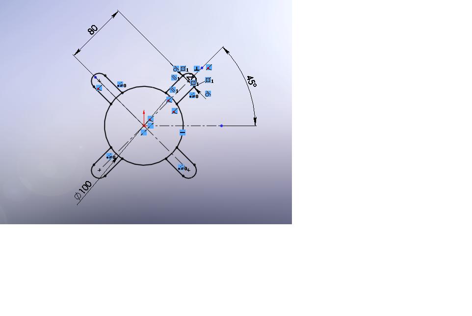

发表于 2009-4-3 17:11:49 | 显示全部楼层 来自: 中国广东中山
完全约束下就好。# ~- f! T/ q% C6 O1 i
( r2 n' u6 Y  o3 w' @自己平时做图要养成草图完全定义的习惯,这有好处的。

发表于 2009-4-3 20:20:22 | 显示全部楼层 来自: 中国江苏盐城
使用完全定义的草图确实是个很好的习惯,尽管有时图形的形状已经正确了,但没有尺寸什么的把它约束下来,以后在编辑草图时,图形会在不经意中走掉,造成错误。

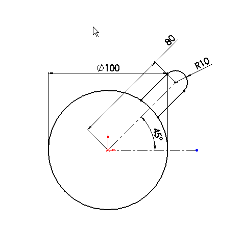

发表于 2009-4-5 18:03:50 | 显示全部楼层 来自: 中国广东深圳
在草图定义时,最好能够将草图完全定义,这样比较好,修改起来也比较方便,也合乎作图的要求和准则,我按照你说的情况作了图,如下,没有出现你说的问题,(我用的是08版本)
