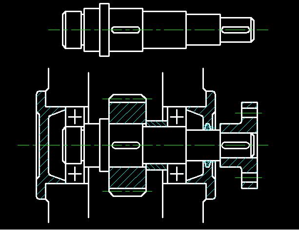

发表于 2009-4-3 15:24:29 | 显示全部楼层 |阅读模式 来自: 中国湖北黄石
轴系的错误怎么看   考试要考   看不懂。 4 b9 g( t; b& P0 S1 c
& l1 B+ ^4 {1 Q7 Z
) ~# Z8 ?1 H0 T$ i. ?# W& g然后怎么看出轮系里  齿轮 怎么是外啮合    内啮合

轴承需要键定位吗?齿轮怎么定位啊?$ L  {& m4 R) H" N7 M  j2 X; E
这个图纸设计的很有才啊。
参与人数 1三维币 +1 收起 理由
userkypdy + 1 积极交流
发表于 2009-4-3 16:21:09 | 显示全部楼层 来自: 中国辽宁沈阳
齿轮是怎么装配上去的呢?

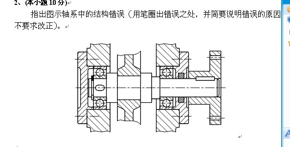

 楼主| 发表于 2009-4-3 16:50:51 | 显示全部楼层 来自: 中国湖北黄石
就一张卷子上搞下来的啊   全部在这里了  要你写  ; _7 l% x) L! g, R5 z
6 H5 R; j+ r; |+ p+ [
这里是答案  2、(本小题10分)9 N! ~( W0 e8 E2 `+ F
1)弹性挡圈为多余零件;
  K+ h, p- @2 L0 M9 I8 f2)装轴承段应无键槽;
# d! W) h* z9 z3 F3)轴肩太高,不便拆卸;  ~) J& ~* J, ]
4)应无轴环,齿轮无法从右装入,改为套筒固定,或齿轮用过盈配合实现轴向固定;- W) {' w+ d% W' |
5)应有键槽,周向固定;( m* W( L$ l4 x
6)此处应加工成阶梯轴;
8 V+ A0 A) l% y* o, N5 P7)端盖不应与轴接触;
; g7 h* ^. X# o5 Z/ v8)端盖密封槽形状应为梯形;7 L% `2 |7 e& R" I6 n. D8 A  `( d
9)平键顶部与轮毂槽间应有间隙;
, q! K, C. I: _7 @& d10)联轴器无轴向固定,且与端盖间隙太小,易接触;
/ e& u4 `  S) W- A1 E0 c) h11)轴端部与端盖间应有一定间隙;) m2 R: |  c# ]) c
12)应该有调整垫片。7 i( l9 j0 T/ U, l
$ ?  k& N' V$ L% t+ G' X- W  Q2 j0 d  ]- Z! k. e
怎么看出这些答案的   能告诉下吗
发表于 2009-4-3 17:37:05 | 显示全部楼层 来自: 中国上海
再加几条:$ P, X5 h! k% u& E/ S
1. 角接触轴承改成面对面布置
1 G3 L* E/ X/ f( `0 h, i, y' I2. 连轴器键槽改成直通的,否则无法安装2 h, n$ {7 ~; Z* g2 I$ S9 L
3. 齿轮居中布置,改善受力结构

1、有轴承盖定位轴承,轴承弹性挡圈与轴承盖功能同,所以为多余零件!
. |6 `' s" p- f, r7 {* b2、装轴承段应无键槽:轴承安装段要键槽有什么用啊?轴承和轴一般过赢配合舅OK了!6 ]) I. \- N- o4 C# B9 m! n, D
3、轴肩太高,不便拆卸:一般 轴肩或轴环高h=(0.07-0.1)d(d为轴直径),不易过高!9 w9 ?1 `& F2 N  x4 `. v
4、应无轴环,齿轮无法从右装入,改为套筒固定,或齿轮用过盈配合实现轴向固定:中间那个齿轮根本就装不上拆不下,两边都高!
) m7 z! M0 K6 i0 R1 b5、应有键槽,周向固定:说的是中间齿轮,如果没有键固定,不和轴相对运动了吗?* e) [. O: z3 y7 v$ d
6、此处应加工成阶梯轴:说的是左边轴承的右端应多一段阶梯轴!
. G# j2 @' c1 f- ?$ N$ S6 {4 m7、端盖不应与轴接触:说的是右边端盖吧,接触不就摩擦了啊!! Q' P5 U: R* Z6 A6 Z& z
8、端盖密封槽形状应为梯形:当然是梯形了!' g3 z7 }5 B  L. Y) q& E1 [
9、平键顶部与轮毂槽间应有间隙:键的作用是轴向固定,键槽轴向有公差要求的!
! L1 J; j# i5 P+ l4 ]2 ^/ _$ d10、联轴器无轴向固定,且与端盖间隙太小,易接触:联轴器左端应为阶梯轴轴肩!
# s3 U6 C8 S8 `' a& z3 ^% P11、轴端部与端盖间应有一定间隙:轴左端出来轴承太长!1 h: J- G. L' {5 A3 g
12、应该有调整垫片:没理解调整垫片是什么?莫非是套筒?
: \3 }+ p5 h! u2 A' h* Q* P7 v  c) x5 P1 l
然后怎么看出轮系里 齿轮怎么是外啮合,内啮合?4 J8 s* @- q. x( d% V3 d
内切圆外切圆你能分清吗?类似!!

 楼主| 发表于 2009-4-3 19:19:59 | 显示全部楼层 来自: 中国湖北黄石
哈哈 就是全部看不懂啊    应该怎么才能看得懂  我都是自学啊    好惨的
 楼主| 发表于 2009-4-3 19:29:31 | 显示全部楼层 来自: 中国湖北黄石
机械设计  那里一部分 没有看了 。    总之多谢了。        好象就是那里的东西。
' z. S1 }0 N$ V( N- y( H) e5 @% I4 M5 D% K; {2 c
http://www.3dportal.cn/discuz/viewthread.php?tid=702108    能帮助说下这里吗! g6 |" `: {7 S% H% f
2 r/ V/ S; x0 w* L/ e7 I: s8 b
然后怎么看出轮系里 齿轮怎么是外啮合,内啮合?' Y9 F5 S/ m) f$ M
内切圆外切圆你能分清吗?类似!!  你说的我能分清   我就是分不清图上画的  这里

发表于 2009-4-4 09:57:33 | 显示全部楼层 来自: 中国山西晋中
1  中间的齿轮无法装配,因为两边都有台阶,轮进不去。$ j4 s0 }8 Y3 Y& Y5 o! {
2  右边联轴器无轴台卡挡,可以串动。. w8 v0 G! J. y
3  中间轮缺少键槽。
8 T( h3 V: l0 y1 E9 E: Q! s7 H4  左边轴承处不应有键槽。
# J$ f# s, G* @5  左边轴承盖已挡轴承,轴上的挡圈属于多余。
( ~% F% t- B' B7 l  [3 A6  角接触轴承左右两个都装反了,这样不便于拆卸,都应调转180°。
& q4 `& g+ U! o5 Y  i% R- ~; {7  左端轴太长了,与轴承左端面齐平即可。# {+ V) L7 V. L( G* s
8  右边联轴器上的键槽应是通的,不然无法装配。$ Y' q) z1 w, S* q  T" n
9  油毡密封槽应为等腰梯形,才能使毡圈具有弹性。  v5 N" A, M; @* _7 G. [. `
10  轴承盖与箱体结合处应有调整垫片。
userkypdy + 5 积极交流
发表于 2009-4-4 10:42:28 | 显示全部楼层 来自: 中国广东深圳
我是专业做轴(电机轴)的,说说我的看法,尽管这不是一款电机轴,但做为轴生产厂家,台阶越多成本也就越高,所以设计轴应该尽可能的减少台阶。4 f# T5 Z$ D0 y/ x- b8 f# q! d9 B
% J. _. l) q1 q  U
我不知道这个轴外径是多大,但如果让我设计就会没有台阶。
# p' d% r; j3 m3 ~如果要档住轴承的话,完全可以在轴上设计一个槽来安装卡簧。
; W0 I9 p3 a2 {* \1 r' `还有图中右边的键槽设计有误,键槽长度应该超过外径的装配件,不然怎么装键呢?
6 V9 r1 C2 u6 i: |" F" R5 C1 o而左边的键槽却是在轴承位上,所以应该取消这个键槽
0 o1 a4 E. b3 A* [- G7 u! [2 I" \而中间的齿轮安装位上应该设计一个键槽1 e$ ?' x7 r  L1 H  |0 k' s
