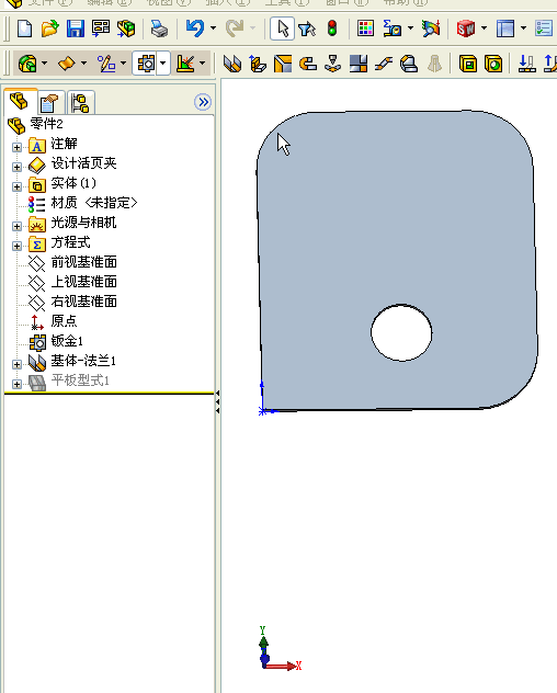

各位大侠:
' W/ U2 v& v( w8 `9 E+ u( `- h        我在做一个钣金件,有折边带一个圆弧,我用边线法兰往外拉不出去,怎么处理?感谢

圆弧边线法兰是SW2007的新增功能:
  `# T/ G# J& W, h  h1 X
发表于 2009-4-3 20:29:16 | 显示全部楼层 来自: 中国江苏盐城
其实这种结构在实际加工中不是单纯的钣金能完成的,而是钣金+焊接,或是拉伸件(成型),展开图也没什么用途的,所以没太多的必要一定要用钣金去做~~~
