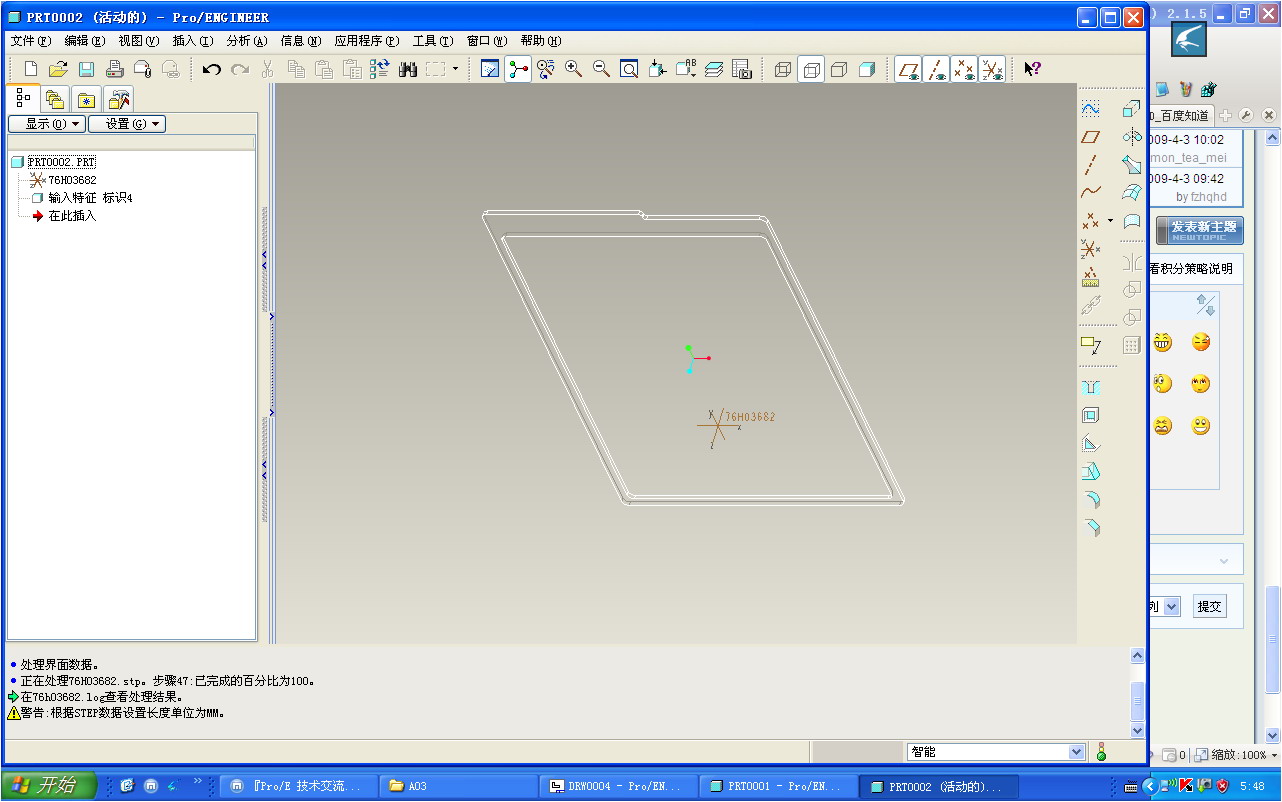

PROE新手,请教附件如何转成CAD!谢谢!

用工程图打开后,保存成默认格式,或者DSW格式~~~
$ J* H6 I# {' u+ x! ?. ?CAD都可以打开的
发表于 2009-4-4 09:37:07 | 显示全部楼层 来自: 中国河北邢台
1.新建/绘图: Q, A2 v2 S5 B" z+ h: j, r
2.生成不同的视图
0 j% M" c8 M0 h, |0 j3.保存副本,存成dwg或者DXF格式即可。
发表于 2009-4-4 11:03:29 | 显示全部楼层 来自: 中国广东东莞
如果楼主说的是将图示的2D图转成CAD的话,那需要在PROE中先新建-绘图,在工程图模式下建立3视图及尺寸,公差等。最后才将工程图文件另存为DWG或DXF文件,本人建议转为DXF文件,数据导入较完整。
发表于 2009-4-4 12:26:19 | 显示全部楼层 来自: 中国广东深圳
我的做法是:
+ B  w4 a0 B8 p' X7 x! v+ C9 m   新建相应的工程图,然后指定所要表达视图的角度,再另存为.dwg或.dxf格式,在CAD中打开,即得到想要的结果。
