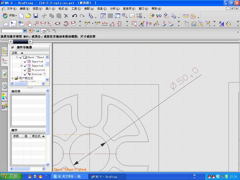

菜单栏上Preferences(首选项)->Annotation...(标注)->标签页Units(单位)下,第一项就可以将尺寸标注的逗号改为点。
" Q: V  E1 z# o2 n  t) t3 o& Y5 z/ c% z% @8 t+ ^
版本NX 3.0,5.0可能也差不多。

ug5.0怎么没有点啊
我试了你们提供的方法,可UG5.0怎么没有点啊只有句号和豆号
发表于 2009-4-4 21:08:45 | 显示全部楼层 来自: 中国山东淄博
在默认设置里改 titter titter
发表于 2009-4-6 19:54:34 | 显示全部楼层 来自: 中国山东潍坊
在默认设置里面
