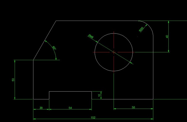

刚开始学autocad,掌握了基本的绘图命令,但绘图思路不得要领。比如下图,我画出外框后,再画圆,但定圆心时就不知道那种方法最简单?谢谢啦

其实在设计中能够反应出设计意图的做法最实用。
" A- L' j4 d6 b9 i' Y: K比如你定那个圆的圆心就直接偏移两个边找圆心就行了,其它高级的方法也提高不了多少速度。4 n, ]: o" X2 |9 T8 A6 [3 L0 W
毕竟设计中主要还是看思路的快慢,用能反应设计思路的做法能减少出错、清晰设计过程。

FROM(捕捉自),或是直接在右下角画直径48圆,然后再移动一下。

谢谢两位前辈!真是茅塞顿开呀
