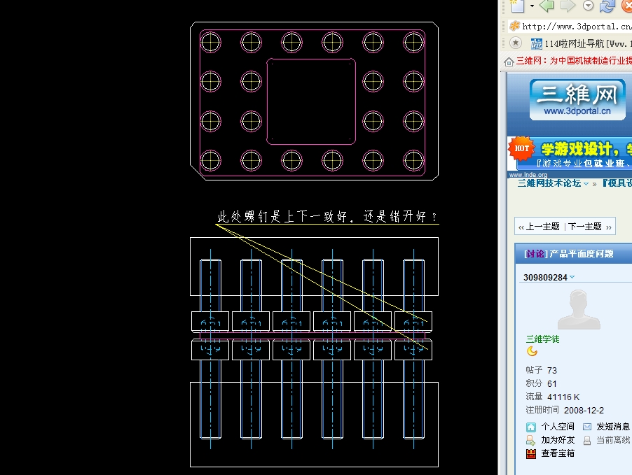

产品平面度要求较高时就要对其进行校平
2 ^( Q) [  J, \. v- L( j我们厂使用的是在上下模的镶块加螺钉,通过调节螺钉来校平产品- L. i( W# R$ x- i
请大虾们讨论下上下的螺钉是对齐好,还是错开好点!!!
mr.lee + 3 鼓励技术讨论

楼主,最好能将产品要求及模具图贴图示意,以便具体问题具体分析。

个人认为 对齐 好6 G  d( Q/ t! B3 p  i3 v* h3 r
错开不好

不能用螺钉头直接校平吧这样会产生新的不平整,就你如图而言必须对准。

可以用螺钉头直接校平的
( L8 @# S: c( N: J' D0 ]' }只要设定几个基准磨平就可以了

其实设计给的是对齐校平,但是装调的说不好调,要求错开
3 S5 Y/ N6 x# u$ f7 d2 j至于你说的有内应力变化应该不大,因为这不是纯粹的挤压,只是局部表面会发生0.03-0.05mm的变化

个人认为对齐好; E" W1 k0 G6 r. U
但还是得看看你的料厚和材质了。多用基米螺丝会更加的理想吧。

你用的什么材料,是铝合金板么?铝合金板校平后,再经过加工会再变形的,如再变形你如何做啊?

我们做的基本上都是SECC或SPCC的料,校平后切料出产品(连续模),后面没有机械加工了

错开一些比较好
