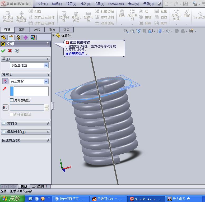

发表于 2009-4-6 09:09:52 | 显示全部楼层 |阅读模式 来自: 中国福建漳州
我用一个比弹簧外圆更大的圆去拉伸切除弹簧的顶部,为什么会切除不了,大家帮帮忙
6 d$ \$ r5 m+ A1 c. y 1.jpg 弹簧件.rar (592.22 KB, 下载次数: 15)

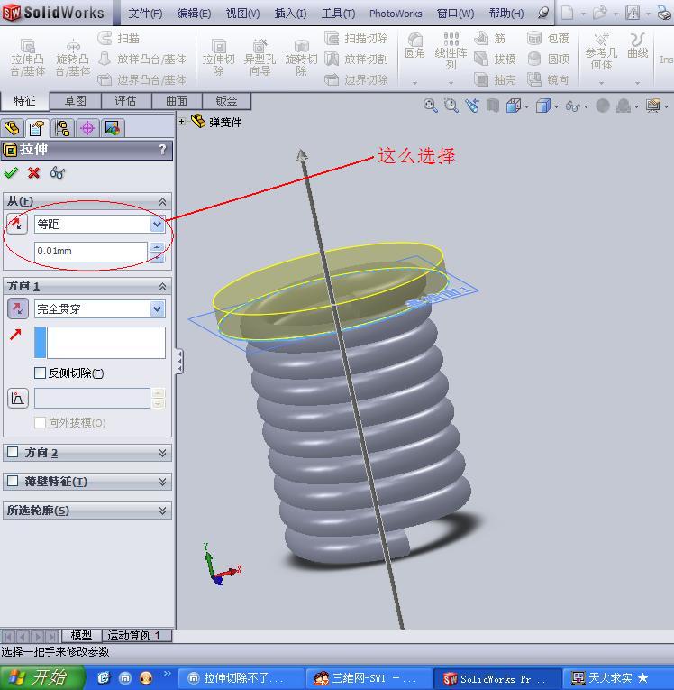

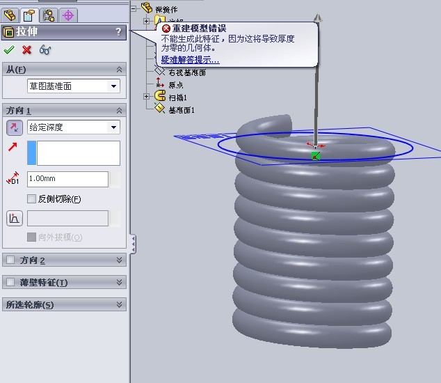

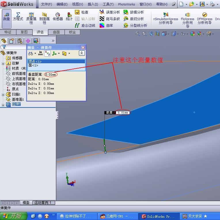

发表于 2009-4-6 11:48:25 | 显示全部楼层 来自: 中国天津
看看我试的结果
3 h$ k9 I2 n+ z2 T) T: W. N并分析一下原因4 I, N8 Y8 x7 \) u8 K
: u( e6 J2 F: J) \
% B3 V7 E" E/ [ 1.jpg
5 |; u6 y6 E8 I3 l/ P# O6 Z
$ G3 W" Q  t) u9 b2 n- L- G& t. W, }$ }- a7 a" s
2.jpg ' @  I: @) H( H4 D7 q
& c/ o* M/ _) `
# l: M. D# N  g; t9 \ 3.jpg   E( V: P# d. f/ T- I
9 V+ L, ^$ f2 v' N0 x% W5 C) u' P6 P. q. `& y" w
7 U% P8 p8 q  u2 G
后面那两幅图里的数值都是0.012 I" \6 B# |$ f7 q
看出是你正好把基准面选择到了弹簧上下两个截面相交的那点上* g+ i% Z. r0 r- E6 [
正好这点也是弹簧的端面+ ]0 }/ d. T! N; J& t/ l/ d
使得在这点出现厚度为零的实体4 i3 G. `- g4 S2 V/ @
; v' C+ q- J+ S* L2 L, B9 N) \. @不过我不知道这一点是sw的缺陷还是这么弄有实际加工方面的道理

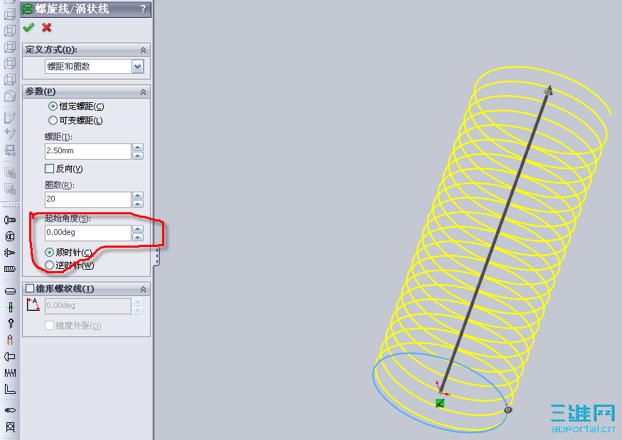

发表于 2009-4-6 12:03:56 | 显示全部楼层 来自: 中国广东广州
呵呵,那是因为你生成螺旋线时,起始角度没有选择为0度的原因吧。如图所示,那样在切除弹簧顶部时,切除面就会产生那样一个距离的。

发表于 2009-4-6 12:55:35 | 显示全部楼层 来自: 中国湖南株洲
有个地方出现0厚度了哈
