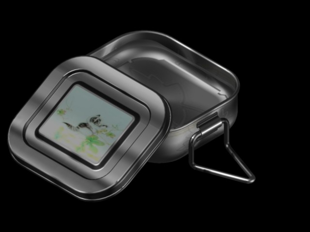

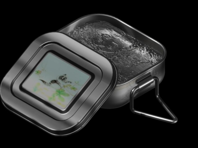

像饭盒吧..呵呵

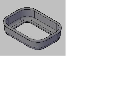

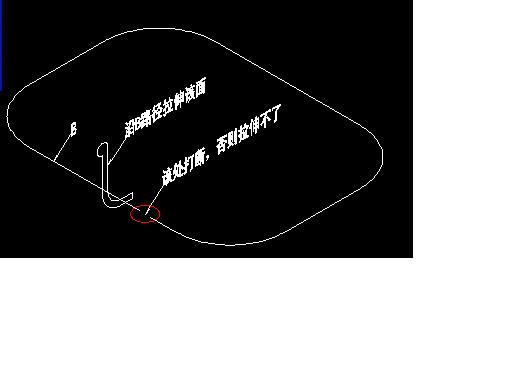

不好意思,原图没了,做这个其实很简单的,,先做个饭盒的边厚,再俯视图做个饭盒底边线框(就是长方形再倒圆角),EXT(拉伸)沿路径(饭盒底边做路径)。中空部分补上并集就OK了,。。6 G5 [5 T( `7 t8 {! {1 K$ ~( ~7 ~$ T
