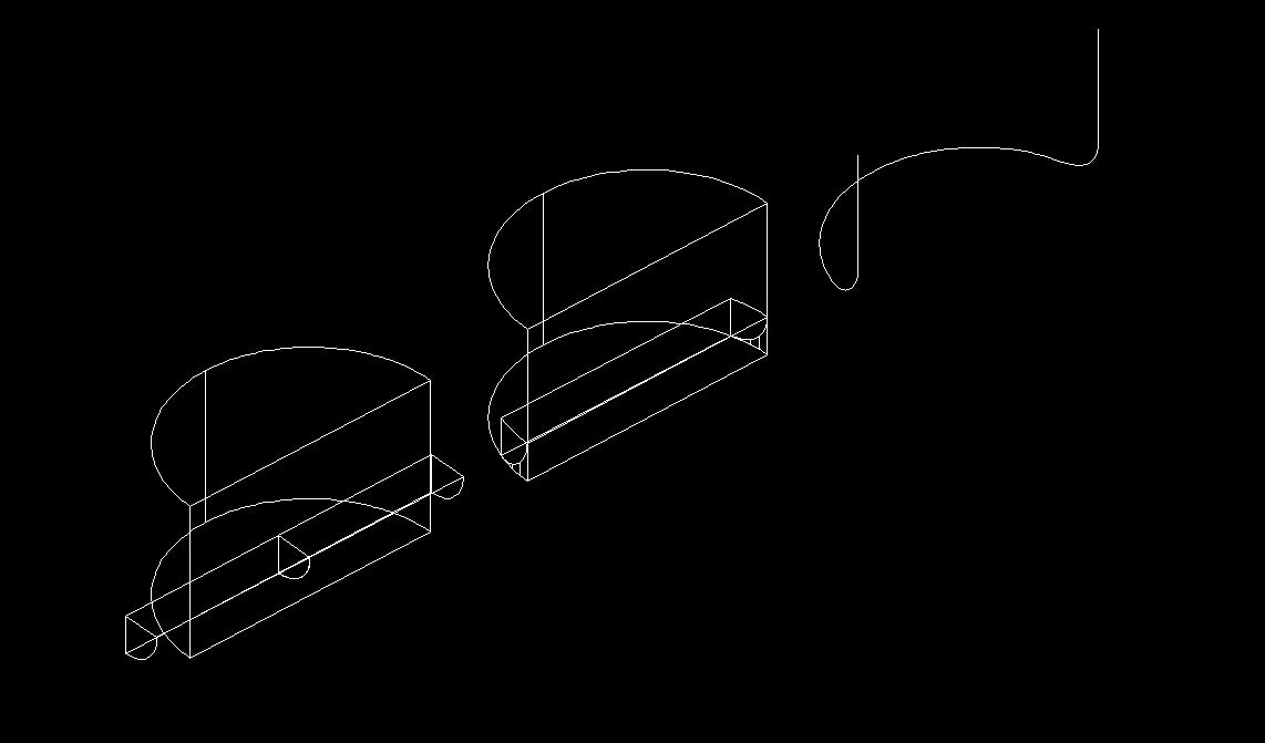

[求助] 3D倒圆角问题
发表于 2009-4-6 10:37:20 | 显示全部楼层 |阅读模式 来自: 中国广东深圳
http://pe.images22.51img1.com/6000/wuxingdewo1/e9f8835da51b4024dfb63427fdc5041c.jpg

如图,画出四分之一的圆柱体后差集再复制边。

回复 1# wuxingdewo12 的帖子
直接拉伸后,倒角,或者倒角后直接拉伸
