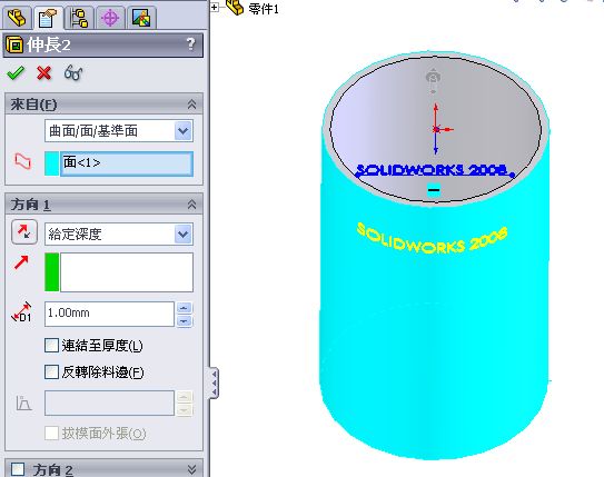

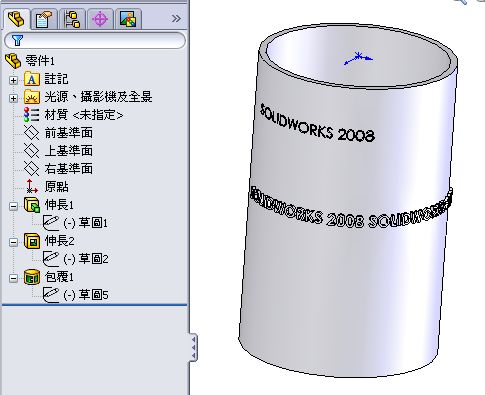

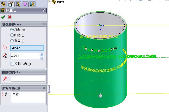

发表于 2009-4-6 13:58:28 | 显示全部楼层 来自: 中国广东惠州
字長就用包覆,字短就直接用拉伸.

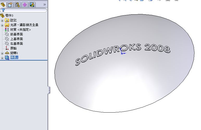

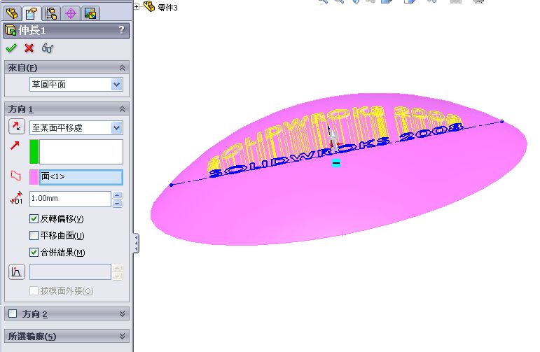

发表于 2009-4-6 14:54:08 | 显示全部楼层 来自: 中国广东惠州
不知03版有無這功能( V3 L: I$ U( E1 t' ?4 ~% T
