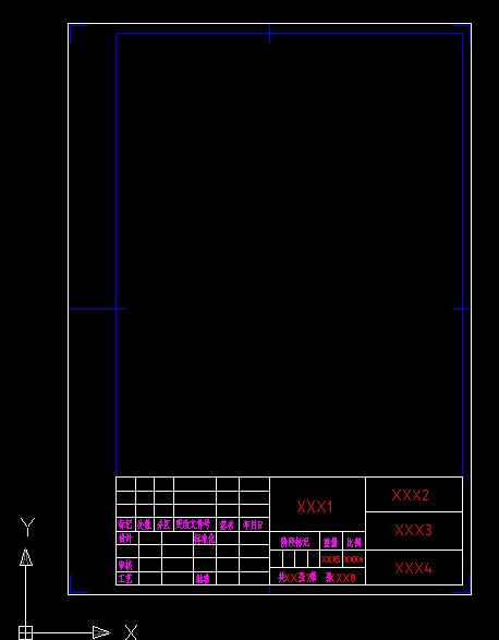

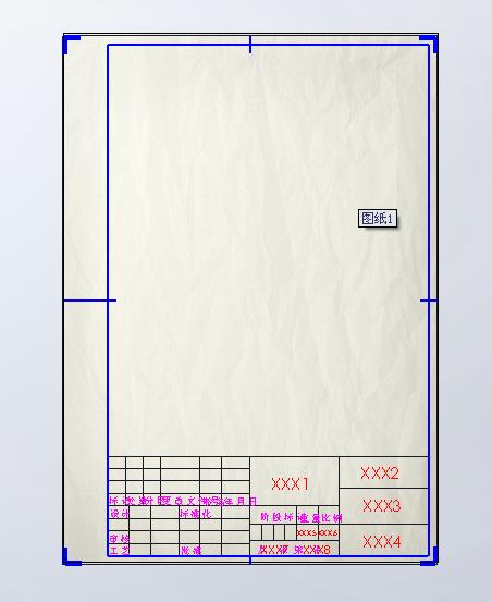

大家好:以前我在GB工程图的时候,就是从CAD里的GB工程图直接复制粘贴过来 的,可是我在公司里做的时候,这样做是可以的,但是回到家里,用同一样的办法,就是做不出来了,就是在家里做的时候,粘贴过去的效果如一张图片似的,不好进行调整与编辑,比例也不是1:1的了。我双击的时候,就打开了CAD的界面,而在公司里的时候,不是这样的,这是我在公司里做的GB工程图,还算是可以,但回到家就不行了,请高手指点一下迷津--------
