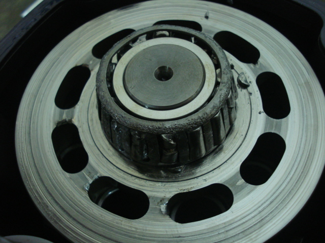

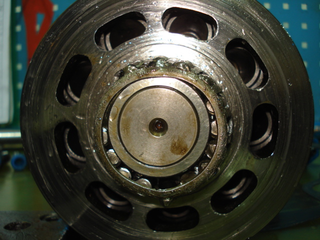

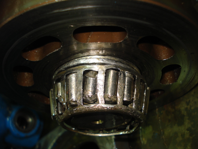

柱塞泵PVM131,后轴承损坏,使用介质为水乙二醇,请大家帮忙分析分析。 DSC07692.JPG DSC07710.JPG DSC07713.JPG DSC07693.JPG DSC06754.JPG DSC06755.JPG

 楼主| 发表于 2009-4-7 15:46:43 | 显示全部楼层 来自: 美国
该泵使用时间不到1年,轴承具体型号不清楚。在整个泵损坏之前,有很长一段时间,恒压变量泵从恒压到定量工况之间转换时,油泵会有巨大的噪音,但是压力无明显波动。滚子的颜色不是很深。怀疑是不是电机和泵之间联轴器顶死,导致后轴承受力,在运转的时候撞击所导致?在泵内还有个前轴承,靠近轴头,那个轴承使用情况很好。
发表于 2009-4-7 16:36:45 | 显示全部楼层 来自: 中国山西太原
1  泵轴上背靠背安装二个圆锥滚子轴承,靠近联轴器边的轴承没有问题,在设计条件下泵的二轴承能正常运转。根据偻主介绍的情况,联轴器的推力作用到损坏轴承上,这个额外的力使轴承不堪而损坏。$ I" {( O1 m" a% J3 b6 y
2  一般轴承滚子损坏是出现斑痕,这里滚子有不少块状硼裂,有可能是热处理硬度过高而引起。

发表于 2009-4-8 07:35:06 | 显示全部楼层 来自: 中国安徽合肥
4楼分析的很好,联轴器的推力作用到损坏轴承上,这个额外的力使轴承不堪而损坏。这个额外的力应当来自电机转子的轴向窜动,检查一下电机轴承轴向间隙以及在有负荷时是否走外圆。
虎强 + 3 技术讨论
发表于 2009-4-8 12:07:01 | 显示全部楼层 来自: 中国浙江绍兴
四楼分析的不错,很有可能是轴承窜动的冲击力引起。轴承硬度过高,或本身质量不过关,导致轴承滚子碎裂。8 o# F- D; l! L6 [" n/ e& R
至于内圈烧死问题,认为应该是前期的碎片或其他异物进入滚道卡住滚子后,发热引起
发表于 2009-4-8 12:10:23 | 显示全部楼层 来自: 中国浙江绍兴
问一下,看照片保持架被腐蚀的很利害??
发表于 2009-4-9 04:32:41 | 显示全部楼层 来自: 中国山东菏泽
1. 圆锥轴承滚子小端首先出现损坏,不常见。
  C( Q' ~( E- ?- I2. 出现类似图片中的损坏模式,可能原因有游隙过大,原有缺陷,以及油膜失效。: N& U- O1 h% i* j; s" T( b) \5 s( Q
3. 因此,需要更多的信息:应用图、参数,用以分析选型、安装的潜在问题;滚子大小端形态;保持架窗口形态;内圈挡边形态;外圈滚道形态。& i0 y2 f- ]( X' A& M
& S+ q% K% X0 t6 [  b- G
另外,从图片中的碎裂形态看,这是一个淬透的公制圆锥。因而,这种碎裂,并不异常。) u2 B- O" a; d% t7 r$ V
& A& ]: ?3 K0 Z7 A0 O+ ?
# f0 C* S% {) `# C# o! h以上。

 楼主| 发表于 2009-4-9 10:18:40 | 显示全部楼层 来自: 美国
使用介质是水乙二醇。在液压站的同一号电机位,与09年2月份损坏一台泵,那台泵使用不到1年,在3月份安装一台新泵,使用半个月也损坏了,两个泵打开后,损坏情况一模一样。电机转速1480r/min,查看了ROTEX弹性联轴器弹性垫的使用情况,弹性垫突起的四点已经严重变形,泵轴承的其他图片暂且没有,等我出差回来。谢谢各位专家的帮助!
