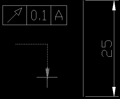

MDT2007在标注同轴度等行为公差时,怎样与尺寸线对齐?
' m! k% Z* {. W7 i另外引线标注遇到同样问题怎么解决?

 楼主| 发表于 2009-4-7 14:00:39 | 显示全部楼层 来自: 中国陕西西安
传个图片大家帮忙解决!!

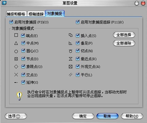

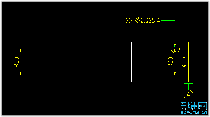

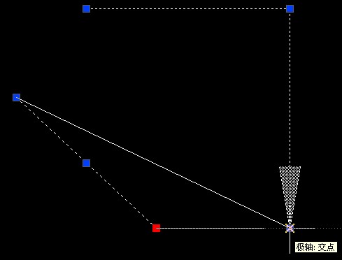

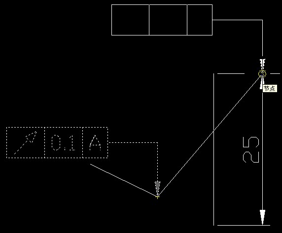

发表于 2009-4-8 16:59:02 | 显示全部楼层 来自: 中国浙江台州
我用的是AUTOCAD20043 s8 a7 d1 }" {. p
先确认勾选了对象捕捉(注意节点很重要) 图X1
. Y$ t  b4 u/ D, q% T选取形位公差 线性标注和引线标注 蓝点为节点  图X27 K* j6 q% }2 k( F: [8 `: R
直接移动无法捕捉到引线标注箭头上的节点 图X35 D5 S* P/ K$ _9 R# i
你需要通过夹点编辑来为引线标注定基点 图X47 ?* Y8 G/ K. O/ a
通过基点进行移动(不详细写了) 完成 图X5/ ]& R5 C7 H  _4 s" d

 楼主| 发表于 2009-4-8 17:22:01 | 显示全部楼层 来自: 中国陕西西安
回复 12# iassqqq 的帖子
谢谢你的耐心讲解
* A: s6 g  L9 T% p3 D5 l* p, `* z我有疑问啊! h9 w" z. `# @: ?$ b8 c' g8 {' O' b
MDT中线性标注,形位公差和引线标注是一体的- O& M( k9 C, G/ |# q
在你的图解4中通过编辑夹点找到基点后,在MDT中"你所说的引线"要垂直不太容易!!
& t% e/ w* w$ ?我使用过好多中间接地方法都可以实现对齐,用时间长了感觉比较烦' f! r! t1 U; O3 Q4 b% W- G* ]! N
所以想提出来让大家帮忙解决
+ H+ ]$ {' s# K9 j( R2 E我怀疑MDT是不是没有这个功能?

发表于 2009-4-9 13:22:41 | 显示全部楼层 来自: 中国天津
呵呵,其实这个很好解决的。MDT中用命令ampowersnap,然后有一个过滤器选项。清楚DIMESION选项,你再试试。呵呵。楼主要仔细研究和学习啊。
