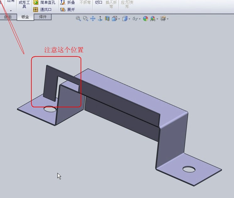

请看这种情况SW为什么不提示错误?

有趣的現象,沒注意過,如果這是BUG可以提供SW改進,不了解僅個人淺見!用SW2009來試試看!

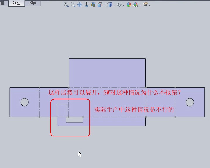

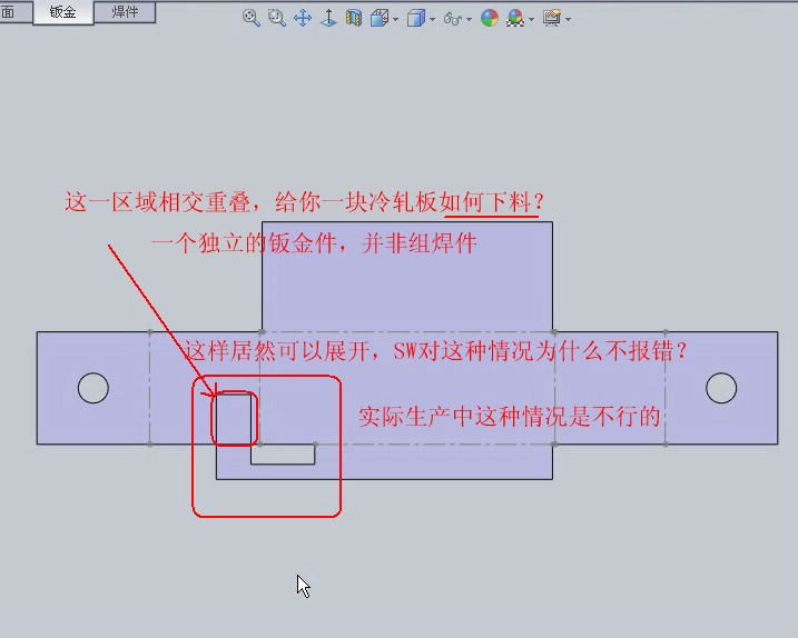

原帖由 扫街 于 2009-4-8 11:22 发表 http://www.3dportal.cn/discuz/images/common/back.gif9 C& b& W& h& X/ L; a) F( L& j
楼主如何认为这种结构实际加工不了。

软件也是靠人脑设计出来的,总有想不到的地方或软件设计人员不认为是错误的地方,不足为怪。
发表于 2009-4-8 21:56:00 | 显示全部楼层 来自: 中国浙江温州
1楼展视的这种情况确实在实际冲压工作中是不可能实现的,除非那只脚组焊上去,2 T, W4 p% ]: N4 w. a6 h9 e
所以说软件只是个工具,最后解决问题的还是需要用软件的人有实际的工作经验。

展开有不是会报展开重叠的吗?
发表于 2009-4-13 10:23:03 | 显示全部楼层 来自: 中国江苏南京
做钣金件的时候是要修改草图的,不可能一次成型
发表于 2009-4-13 10:45:33 | 显示全部楼层 来自: 中国四川绵阳
回复 4# lizuoshan 的帖子
我觉得这样反而好一些,展开图你不可能不去看一眼吧,老是报错更麻烦啊,不是能够看出缺料吗

你自己能看到了不就行了
发表于 2009-4-14 10:01:43 | 显示全部楼层 来自: 中国上海
还有你可以用干涉检查下,那种细小的重叠SW会检查得很清楚
发表于 2009-4-14 10:44:53 | 显示全部楼层 来自: 中国上海
同意楼上观点,用干涉检查就可以看出了同,它会视重叠为干涉的
