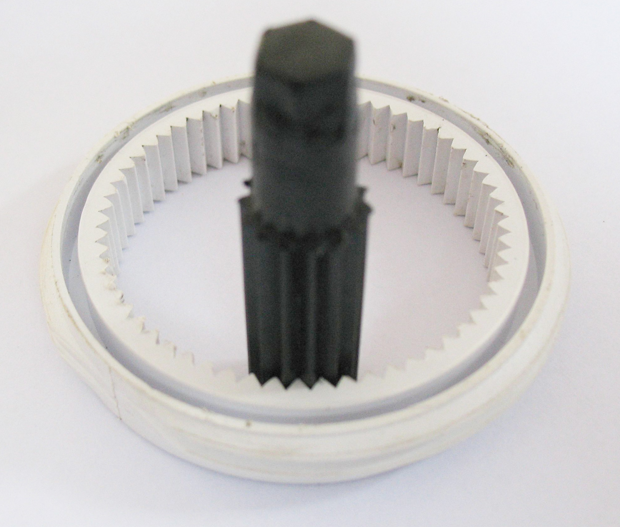

请看照片中这种用于简单传动塑料齿轮(用模具注塑成形)的齿形如何设计,按三角形可以吗?它们的要实现的运动是,通过旋转图中被固定于某处的黑色齿轮带动白色的齿圈旋转,由于齿圈的外部是螺纹,所以通过齿圈的螺旋运动就可以轴向移动了。整个机构精度要求很低,齿圈尺寸也不大,直径不大于100。 1.JPG ! [6 ?, s% X% h7 `  b' T- {- d

三角形啮合,齿圈寿命短,而且传动不平稳

互相啮合的内、外齿轮的齿形不要设计成三角形的,这样啮合时不平稳,会发生噪声。还是用标准内外齿轮啮合的渐开线齿形,这样有标准刀具加工,运行起来也会平稳无燥声。看一下照片中的齿形也不是三角形,也是渐开线齿形。

三角齒形運轉會干涉,建議您改用漸開線齒形

按标准齿形设计,线切割专用程序带有齿形命令的,加工很简单.

如果没有加工齿轮的设备和刀具,要求不高的齿轮可用圆弧齿廓代替渐开线齿廓,渐开线毕竟很难画准确。
