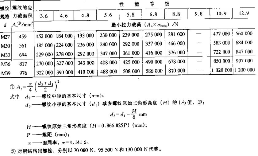

发表于 2009-4-8 10:58:48 | 显示全部楼层 来自: 中国山西太原
每种螺纹都有最小拉力载荷标准(见下图),根据这个拉力P0可以算出需施加的标准扭矩T。" n: c0 a! P& u  n* @
轴向力P0(即下表中的最小拉力载荷)需要多大的扭矩T,计算出T后,已知扭矩反手臂长,就可知拧紧力。
# N' ~3 r4 |# u3 sT=K×P0×ds
5 P1 D9 t9 u) |- C! Y式中:K—拧紧力系数;9 D# p5 H9 E( _  i
ds--螺纹部分危险剖面的计算直径,ds=(d2+d3)/2
6 L) \7 G6 s9 N1 ?d3= d1-H/6
; c1 h& z4 E( s3 @% W; ~H:螺纹牙的公称工作高度,d2 为螺纹小径。
0 S6 G1 S( V7 }+ Y! U
K值表:
& m0 N- j4 \/ w6 T- F+ a3 ?1 W' e
摩擦表面状况
( k: I0 ]# [" x$ S
K
有润滑
无润滑
精加工表面
0.10
0.12
一般加工表面
0.13~0.15
0.18~0.21
表面氧化
0.20
0.24
镀锌
0.18
0.22
干燥的粗加工表面
3 D" K* q3 ~; S/ {  n" m$ l; C
0.26~0.3
渔樵 + 2 应助
