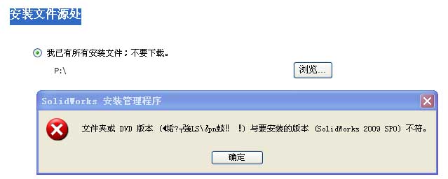

在安装[SolidWorks.2009.官方正式版].SolidWorks.2009.SP0.0.Multilingual.Win32.Final,一路下来到安装文件源处,要选择,我就选了虚拟光驱那里(就是打开了的[SolidWorks.2009.官方正式版].SolidWorks.2009.SP0.0.Multilingual.Win32.Final.DVDISO.iso),可是会提示出错啊,不知怎回事?请各位路过的教一下啊---
. E' g' Q- z# z0 o2 p$ k' b$ Y- U- E1 ^9 }5 L1 D
5 c. a" h) G" ?- y# M这是那个提示... 11.jpg : t  R7 _5 v! H5 R( G- I% @

把光盘内的文件复制到硬盘里面安装就可以了- q" r, Q. [' |) g( y# i, }
版本检查出错而已,光盘是只读的,造成骚窝的安装管理器无法进行版本检查
 楼主| 发表于 2009-4-9 13:26:36 | 显示全部楼层 来自: 中国广东广州
呵呵...谢谢楼上的提醒,已经安装好了,

我已经把文件复制到硬盘了,怎么还是弹处这个窗口呢?
