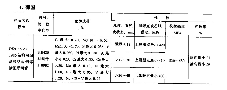

902钢板的学名是14MnVTiRE,那么902是什么?. b! `: [9 l1 l& y0 {1 d8 `
高手指教" r- y4 L8 `" }) B4 k
发表于 2009-4-8 22:11:36 | 显示全部楼层 来自: 中国上海
14MnVTiRE在GB/T 1591-1994《低合金高强度结构钢》改为Q420,在德国的牌号为StE420,统一数字代号为1.8902,可能由此称之为902钢。
