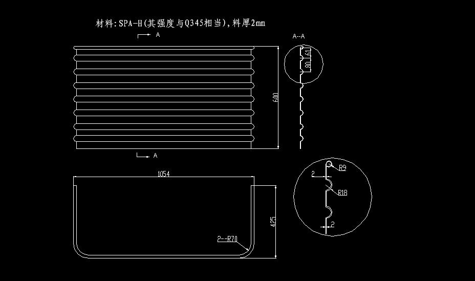

附图所示的零件,材料:  SPA-H(其强度与Q345相当), 厚度: 2mm:
& J8 d+ W5 l5 m$ \% `3 p1、零件的上端卷圆;
# c" C( v; P' ^6 q7 N5 P8 u2、零件折弯R70(两处),是否需加固定工艺芯棒(弯曲后不再取出)?7 p# b; L/ n; b0 w' y! p

附图左视图, 是剖视截面图. 初定工艺流程:  平板--压6条R18筋--修边--卷圆(上端直径18)--折弯(U形)

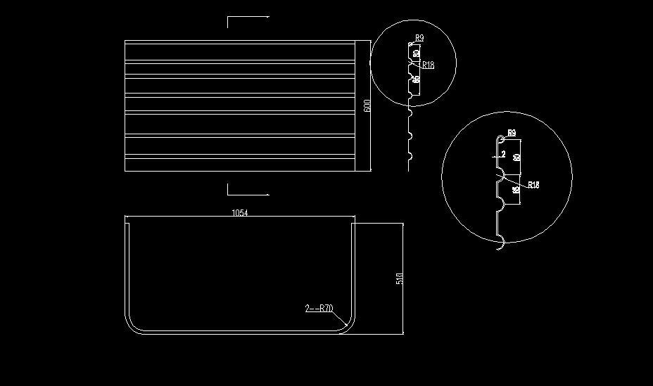

; f/ d) C( l1 U0 ^' z) C" ?附图左视图, 是剖视截面图. 初定工艺流程:  平板--压6条R18筋--修边--卷圆(上端直径18)--折弯(U形)
. Q7 L* G3 N& @% A5 M8 l  G4 n4 L2 [3 q$ h+ [& r5 L
卷圆(上端直径18)--折弯(U形) ?., ?: T# c8 v) `5 z4 I3 Y' W
看过5楼新图后,感觉:..顺筋可以折弯;横筋折不了.,会变形,但加芯棒可以考虑。/ W; y$ m$ |6 C% Y# u: ^2 a

多谢楼上的回复!抱歉,之前主视图表达有误,6 {5 a4 D" E. \" G# z9 G
现重传.7 y) x+ H0 N1 h& I2 v9 s  ^
我的疑问有二:
# B$ H1 [) O+ t) s* L$ [1、这么长的零件卷圆是用冷模,还是专机?4 q" g$ w1 g  [5 V9 |
22—R70两处,卷圆内部是否需增加工艺芯棒(固定后不取出)防止变形?
