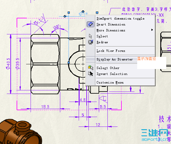

圆周分布的孔,怎么标注分布直径啊?  另外,做特征的时候,直径都是按半径标注的。直径怎么标准啊?
发表于 2009-4-10 09:26:18 | 显示全部楼层 来自: 中国浙江台州
加个中心线,就标中心线了?半径变直径,你在尺寸上按右键,下面有个选项。显示为直径、线性、半径等。。。(图中我的本来为直径,就至有显示为线性尺寸了。)

 楼主| 发表于 2009-4-10 09:37:06 | 显示全部楼层 来自: 中国北京
特征是半个轴承座,标尺寸后,右键没有显示直径的命令。
发表于 2009-4-10 10:15:11 | 显示全部楼层 来自: 中国浙江台州

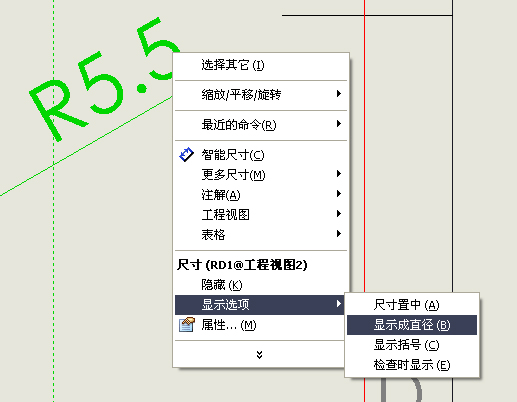

lz是多少版本的呀?我2008,你先标个半径,选中尺寸后,在尺寸上右键。(不是所有的尺寸都可以改的。)还要注意尺寸的位置。呵呵。6 k9 U* M$ y& M5 O4 ]
- y- c) t. B9 Z" |# v- Z! f1 n  }; o[ 本帖最后由 leegnat 于 2009-4-10 10:16 编辑 ]
发表于 2009-4-10 10:20:34 | 显示全部楼层 来自: 中国江苏南京
回复 3# FZH628 的帖子
怎么会没有呢
