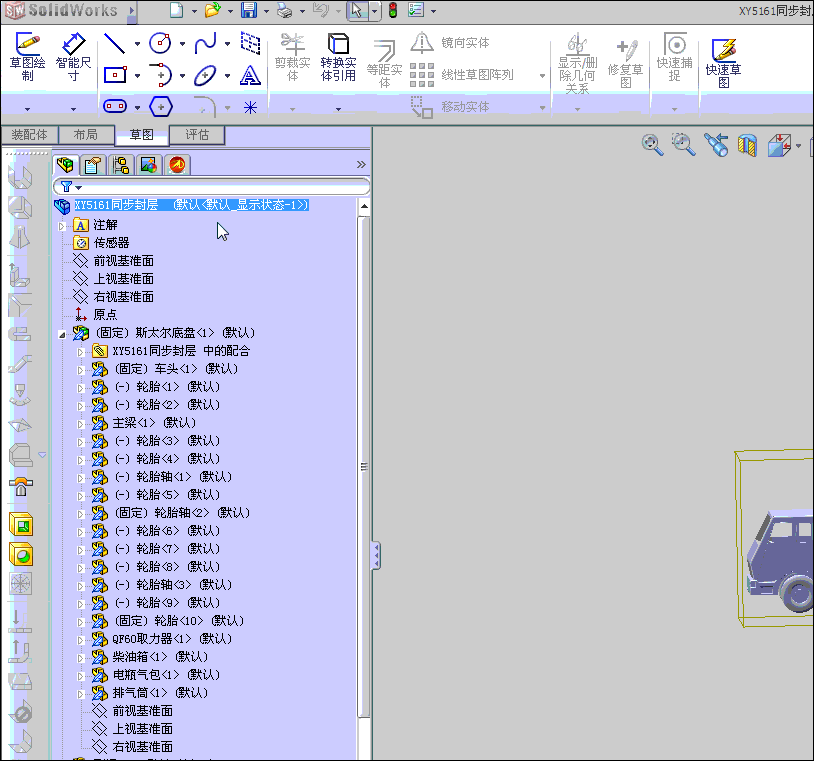

发表于 2009-4-11 15:09:59 | 显示全部楼层 来自: 中国河南新乡
不必如此费劲,如下图所示:直接在特征树上右键,选择查找,输入名字,然后按Enter即可自动定位并显示出来!
