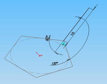

如附件中的120度是怎么限制的
120度是怎么限制的
120度是怎么限制的

这个是在做足球吧9 j: \( e! v5 y/ e& O! y# T  H
用尺寸标注工具选择五边形的一边和3D直线,设为120度不就可以了吗

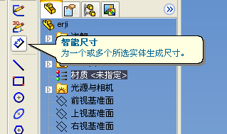

发表于 2009-4-10 13:31:42 | 显示全部楼层 来自: 中国江苏南京
“智能尺寸”怎么是插件呢,工具栏里不就有
 楼主| 发表于 2009-4-10 13:47:40 | 显示全部楼层 来自: 中国浙江嘉兴
嘿嘿!在学习。谢谢帮忙。
 楼主| 发表于 2009-4-10 13:48:51 | 显示全部楼层 来自: 中国浙江嘉兴
因为我只在工具里看到智能尺寸而不是只能智能标注
