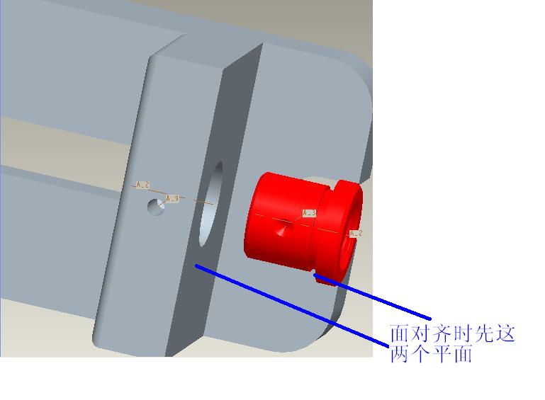

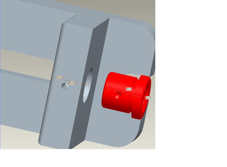

我用的是2。0版本,在装配时,下图中A-3轴线和A-9轴线用的是对齐,但是,螺母上的锥面为什么不是对着孔,面是背对着的啊,该怎么办啊?
发表于 2009-4-10 22:03:48 | 显示全部楼层 来自: 中国广东东莞
这个没关系,接着你选取面对齐时,直接选择反向就可以使其锥面向着孔。
& _# [1 m: U- ]3 e  a# ^% A如果你看着不顺眼的话,也可以按CTRL+ARL+中键将其旋转为你想要的方向。
. ~2 i6 K0 h9 R; g' J2 m/ G

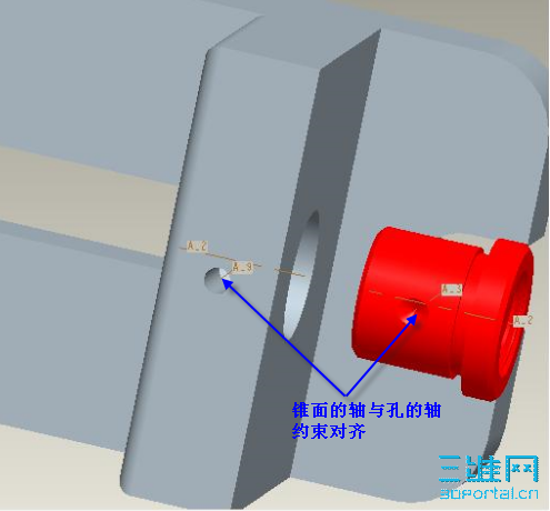

用锥孔的中心线与孔的轴线对齐,如果是反面的话,选择一个反向,就可以了

原帖由 icanwin 于 2009-4-10 22:44 发表 http://www.3dportal.cn/discuz/images/common/back.gif
" g0 `# K  V$ p# L3 ~面对齐选那个面和那个面呢?我是新手,请多帮忙
% S2 L: R: T) x1 g
7 _6 b" b$ y7 ?& y% R
如图所示:
xinyazhu + 5 应助
