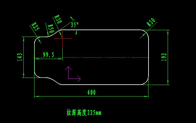

高度225  mm  ,材料08  ,厚度1.8mm,能否拉深

高度225  mm  ,材料08  ,厚度1.8mm,( Z! `# y3 w0 p; U% Y" m5 d7 r
当然能拉深完成。5 m+ e& k% @6 J& [
至少要拉5次,再加整形3~4次,再落料。

可是底部是异形的! r$ t: ^0 S! ^* `! I: Q
没办法多次啊
/ H. W8 X; z1 R  J只能一次& w. n3 k% E1 C; L
能行么?????????

1.为什么“底部是异形的没办法多次啊”,可以多次呀
# S% J' D$ X* D  k2.“只能一次”,225高,肯定不行。必须多次。

一次肯定不行....

试模已经试了10天了) v; z* R6 Z- m& g3 \, |; s% j3 K
不过现在已经拉出来了3 S8 _3 |* v8 N6 v# Z* ?2 M3 i
不是很稳定就试

一次不可以,3~4次可行

一次拉深是不大可能吧,如果是剪切就可以了

这么高一次拉伸出来,材料可能严重变薄。4 X! d$ E: \0 N9 ]/ V# D
楼主,说说怎么做的。
