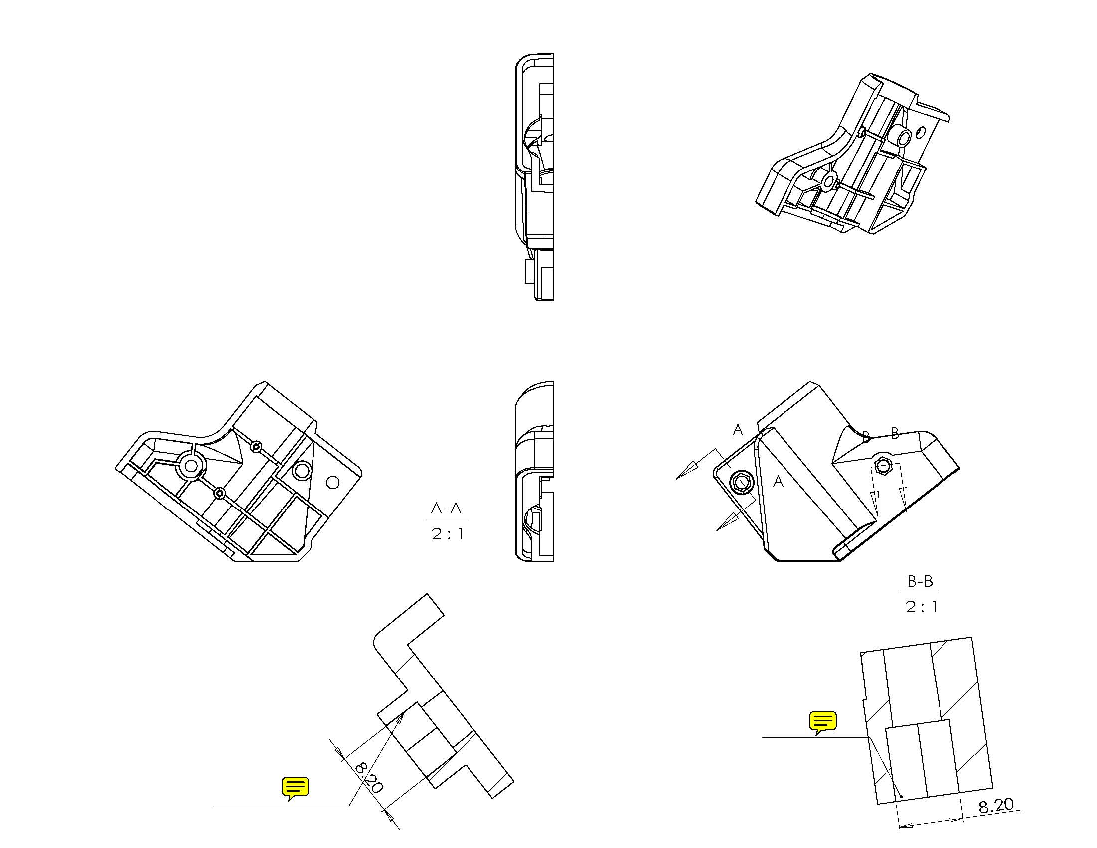

发表于 2009-4-11 16:43:10 | 显示全部楼层 |阅读模式 来自: 中国山东青岛
我现在在学习solidworks,有些三维图需要转化成平面图,在转化之前需要将倾斜的三维图摆正方向后才能够更合理的看平面图,可是我找不到这个功能在哪里。

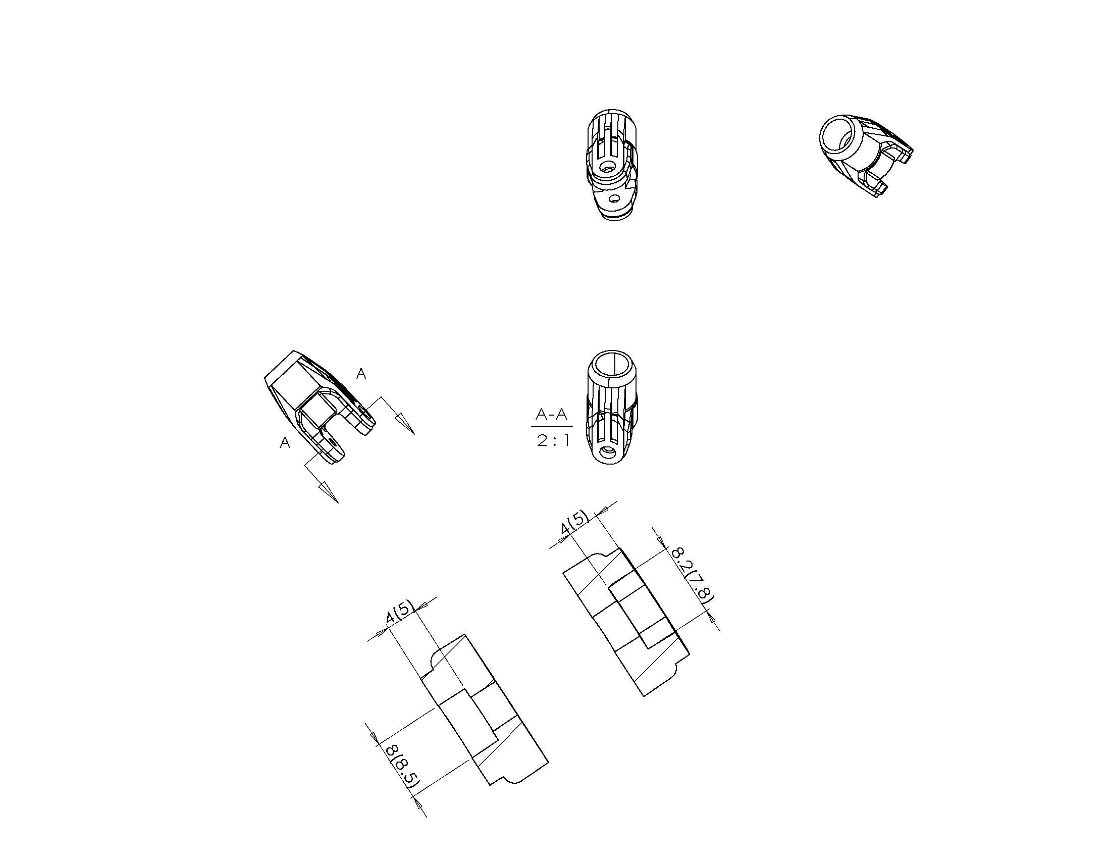

 楼主| 发表于 2009-4-11 16:50:54 | 显示全部楼层 来自: 中国山东青岛
比如这两张转化后的平面图,很不合理,请帮助解决。
