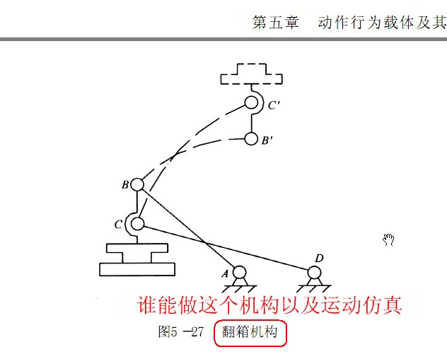

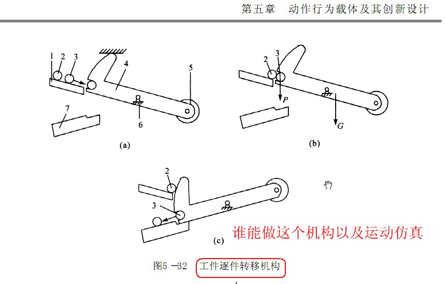

[求助] 高手来试一下,两种运动机构。
发表于 2009-4-11 20:58:03 | 显示全部楼层 |阅读模式 来自: 中国广东广州
欢迎各路高手来献技, l8 c$ G5 D# t; w8 U% A# u2 V
! l4 [' B& s  }' {) m
; U) B6 C2 l8 y 截屏8.jpg ) ~# t  _. Y7 ?, |4 k

发表于 2009-4-11 21:42:46 | 显示全部楼层 来自: 中国广东广州
第一个是摆动分料机构,自动设备中很常见: b1 l3 i4 O1 j: l7 j
! M4 j' m1 i4 G8 P1 Z第二个是炉门开启机构(四杆机构),钢铁厂的冶炼炉上有这样的机构
发表于 2009-4-11 21:43:18 | 显示全部楼层 来自: 中国河南郑州
回复 1# lizuoshan 的帖子
菜鸟笨,第二个翻箱机构图示我不太明白,楼主能否截图举例说明一下。

发表于 2009-4-13 10:48:52 | 显示全部楼层 来自: 中国广东广州
上述两种机构都很常用:; q2 ]+ t/ }' \0 p
第一种是隔料机构,类似的例子很多,我自己就曾经设计过,http://www.3dportal.cn/discuz/viewthread.php?tid=703207
; v- E' D! Z: \& `第二种是开门机构,属于四连杆的应用,典型的应用我们每天在公共汽车上都看得到,车门就是这样开启的。
