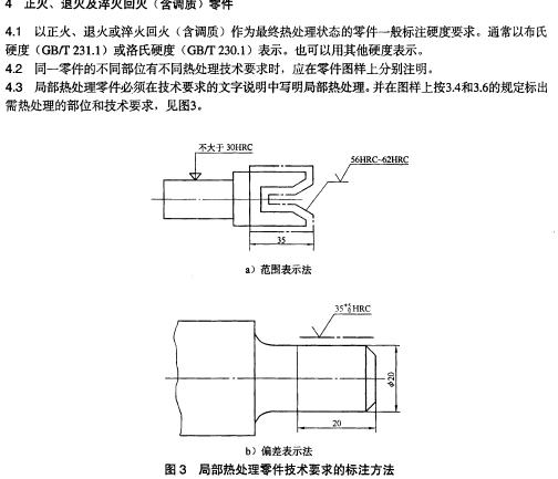

局部热处理如何标注?

反正在我们公司的图纸都是在备注位置进行备注的,可能是深度、长度或位置。
发表于 2009-4-14 19:02:54 | 显示全部楼层 来自: 中国上海
最好是在图形中用细实线方框或其它标记把局部热处理的地方标出来,用引线说明热处理的规范。
天际孤帆 + 2 技术讨论
发表于 2009-4-17 09:53:35 | 显示全部楼层 来自: 中国河南洛阳
画分界线(双点画线),标注分解尺寸。
发表于 2009-4-17 14:21:06 | 显示全部楼层 来自: 中国上海

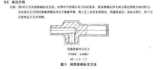

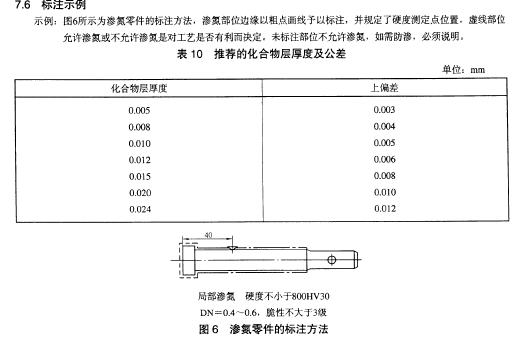

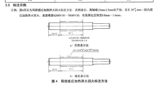

局部热处理可以按照JB/T 8555-2008《热处理技术要求在零件图样上的表示方法》的规定进行标注。

下面是几种局部热处理的标注示例。
