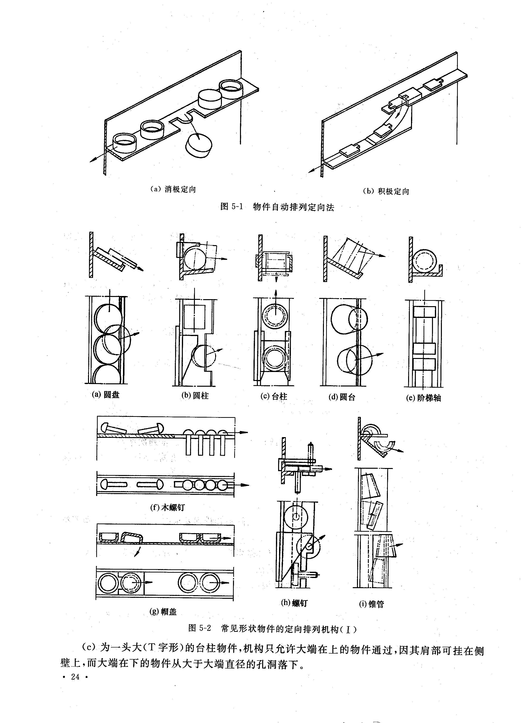

求一将直径是1mm,长27.5mm的合金线整理,最后可以整齐的放入盒内,盒子是对这种线量身制作的,不知道哪位大侠有没有什么好的建议想法,或是好的设备,帮一下小弟。我现在手里有一个振动器。谢谢!

很难吗?我就想通过震动把它整理有序,但是还不成熟,还需要大家看看有没有好的意见,完整的话这应该是个引出线的整理。
发表于 2009-4-13 14:37:17 | 显示全部楼层 来自: 中国北京
就和振动花生的样子一样,斜槽加角度小,下面放盒子振动频率要高,波度要小,你参考一下吧。

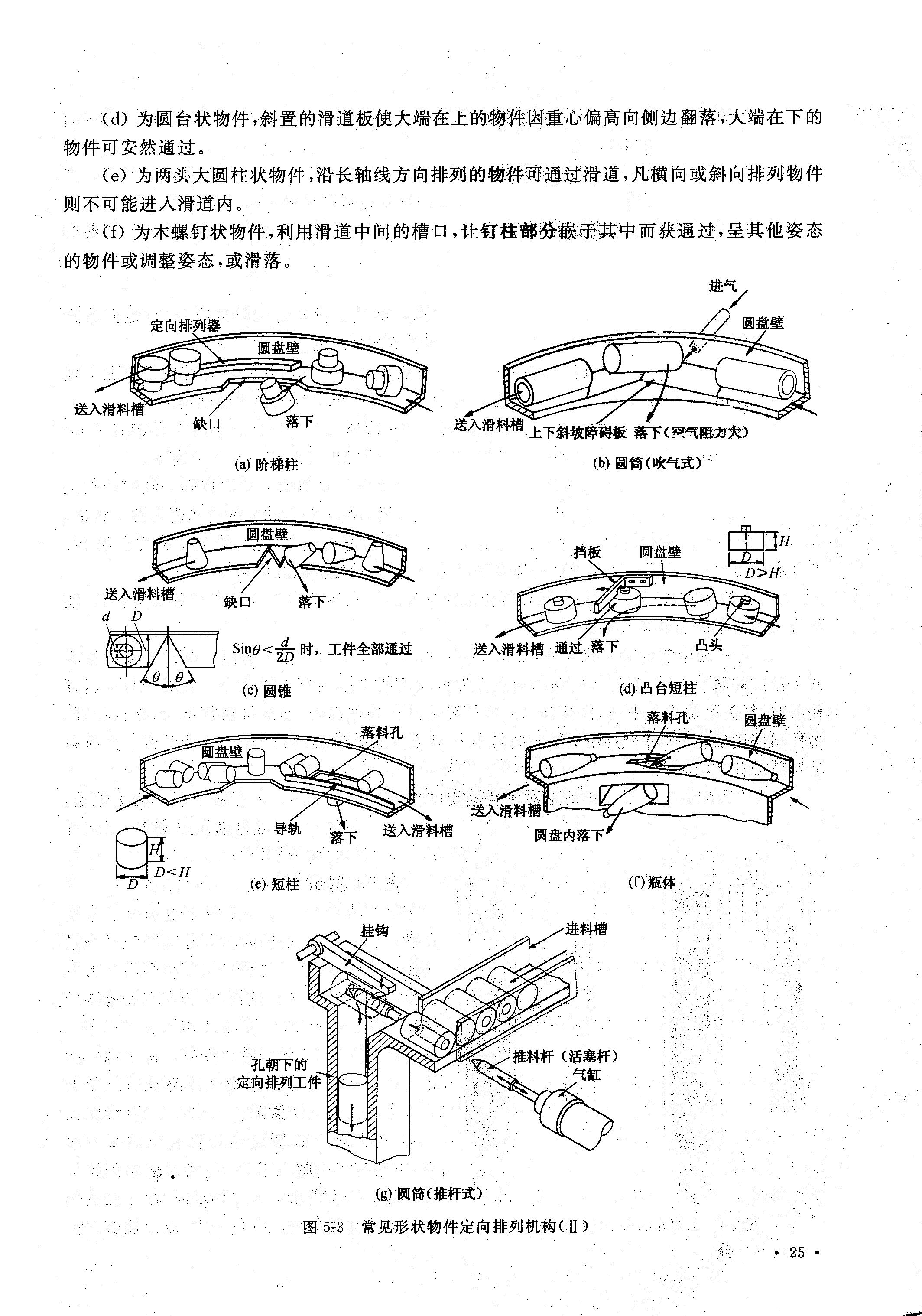

楼主你那东东要把它理整齐再放到盒子里很难弄的(主要是理整齐难弄),这属于非标机械,一般是没有现成的产品卖的,要自己设计或定做,给你两张图片,但愿能对你有所帮助。

可以考虑,平板振动器,筒形的螺旋振动盘,估计不好用,还得一个可调的来回运动的机构!再加一个接近开关,料满换盒子!自动上料我常做的!

可以考虑,平板振动器,筒形的螺旋振动盘,估计不好用,还得一个可调的来回运动的间歇机构!再加一个接近开关,料满换盒子!
