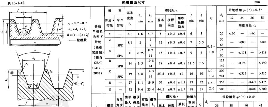

查国标给出的标准槽的顶宽是应该多少啊
" ~) T( q3 U! G7 p- k" ^( Y0 E我怎么找不到??
9 v& a* q4 p( |/ p我只看到槽间距为25.5加减0.5
; k/ b4 l) Q+ \2 o1 x: O, q8 ]那么槽的宽度应该是多少呢
8 K7 K! Q. S3 z$ b8 r0 h是不是22.5?
: N4 ^  E& c& z$ v三角带的宽度国标顶宽是22吧; W7 a1 g% a% R! C! p' ?
但是买的三角的好像都是21呢怎么
- M% q1 Z0 S9 j槽宽加工了21之后怎么皮带放进去还是会凹下去?9 l8 D* c  }. {; v
我的槽角定了个37°,带轮直径为360MM
# @8 k/ z1 d& _3 C; S% z大家能不能说说像这种情况 是皮带不标准呢还是别的什么原因?
: n1 S7 O+ M# _, D- F应该怎么做才行?谢谢

我按照国标槽宽弄了22 可是皮带放进去就凹下去了

1  带轮槽宽手册上标的是基准直径圆柱面上的宽度,上口槽宽应根据槽的角度计算。
' K1 K* }) M% V$ K9 W$ M2  带轮槽深大于V带截面高度,V带下面与槽底有间隙,上面应稍低于带轮柱面,一般与带轮外圆不平齐。
6 Y) j  X) ~; L4 }5 |* T) C/ S3  V带的楞角处为小圆弧,量出宽度所以偏小。

测量过好几个厂家的
5 j/ c' u/ D5 q+ B# [4 c一般都是21左右啊

谢谢 终于明白了谢谢了啊
