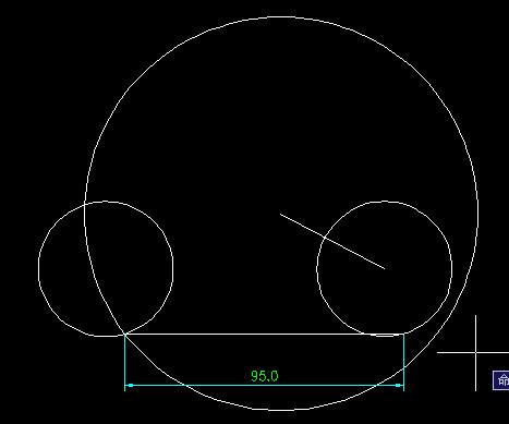

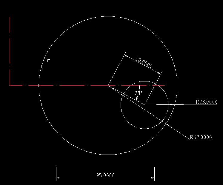

[已解决] 如何画一条已知长度的水平直线与两已知圆相交
发表于 2009-4-13 16:34:49 | 显示全部楼层 |阅读模式 来自: 中国广东广州
请问如何将图中的95mm的水平直线摆放成两端分别跟两个圆相交) s  S4 i% M6 v- X# I8 M

发表于 2009-4-13 16:46:51 | 显示全部楼层 来自: 中国广西百色
将小圆水平复制移动95,与大圆的交点就是直线的一个端点。
woaishuijia + 3 应助
发表于 2009-4-13 16:50:54 | 显示全部楼层 来自: 中国江苏徐州
将小圆用o命令 向左平移95,小圆与大圆交点就是95连接一下就行了5 S6 O, L" h. {+ D! W" ]( M& B
6 e( R/ a* k1 c5 J& {( F[ 本帖最后由 jayballmc 于 2009-4-13 16:52 编辑 ]
woaishuijia + 3 应助
 楼主| 发表于 2009-4-13 17:12:50 | 显示全部楼层 来自: 中国广东广州
谢谢   想不到如此简单~~~
