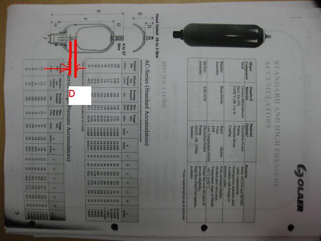

气囊式的蓄能器,如果你是使用者,那么按照气囊的代号买就可以了,应该也不会出什么问题。# ^$ P) a$ b9 ~: I8 k: {7 l+ i5 V8 _
那么万一要是找不到气囊的代号等相关信息,我们的气囊要如何选择呢?
$ e) G2 u; [: J- H在这里,我主要有一个疑问,就是:气囊刚好充饱气(气囊没有出现膨胀,橡胶拉伸)这个体积是和蓄能器的外壳内壁刚好贴合?还是比内壁小?+ i  r5 L& l' O/ m: t8 H3 H
  [. T+ D' v% u1 x% R
应该气囊和内壁刚好贴合比较好,但是在很多蓄能器的资料上看到的图片是:气囊并没有和内壁贴合,而是要小一些。见下图' t( R3 \/ Z( j% u6 c6 I
2 U  \3 S7 [: Y. u$ F
那么到底是应该和内腔一样大,还是要小一些呢?
/ \( a* Y! m4 u, U) m
" W  x) ?4 J9 Y2 j如果蓄能器是用作吸收脉冲和压力波动,那么,气囊的大小关系就不是很大了,不过我认为在这种情况下,气囊比内腔小一点比较好。这样,气囊受到内气压和外油压时,其橡胶皮刚好处于自然状态或者接近自然状态。
" Z0 t' d0 V  L* e7 u
8 H3 S5 D! K3 Y7 S$ t) R# H蓄能器的使用工况是进行补油,而且每分钟在20次左右,那么蓄能器和内腔一样比较好。当油压压迫气囊时候,气囊被压缩褶皱,释放压力时候,气囊舒展为其自然长度。如果气囊比内腔小,那么气囊每次被氮气和油压冲放,橡胶被拉伸和压缩。而前者只有压缩,没有拉伸。所以前者的寿命应该会长一些。
9 `  F" l$ Y1 t& I8 ^$ t' @) w. S1 ^3 [
但是为什么我见到的图片,上面的气囊比内腔小?图片上的是,高压的,补油的蓄能器。- y8 P) j% L% s  o
压力变化在110BAR~270BAR,每分钟20多次补油。
" I' p$ s8 g7 K$ B" z4 F5 L/ @4 i$ g与这方面有接触的坛友是怎么看这个问题的呢?5 K0 h' s' i1 I% U# M/ B

看来你是个爱钻牛角尖的人,实际中气囊并非如你所说的“拉伸”“压缩”,而是整体缩小或膨胀。: ]3 y: o' w  l; P
想象一下皮球埋入水中的情形吧!
2 O( H6 G1 e1 C去认真学点实际的东西,少点无用的空想。

那请问大侠,针对我上面所说的气囊的选择,是应该选择刚好和腔内壁一样大小的还是小一点的呢?
3 V) Q* r0 @6 d- Z4 M
; b' k& P% e/ u4 N8 S: L/ ^我会接受你的意见去多学习一点。不过目前能找到的蓄能器方面的东西不是太多。我所见到的书本(至少不下10多本,以及手册等)上面都没有相关的内容。' s4 K. G5 |& [! r9 b1 B

有机会看一下实物就清楚了,光看图片你会越看越糊涂的,个人建议。
