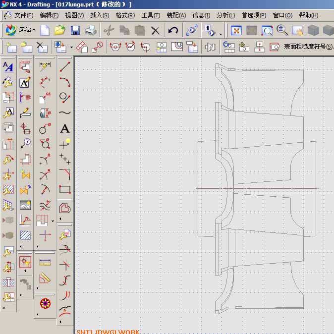

用UG画好了三维实体,进入工程图模块,建了一个前视图。如下图。
. Y( I1 i4 j5 B  @1 _ 1.jpg " K9 B7 \' D2 O0 L/ e) m$ L" P; o
9 m/ U2 D1 g/ y( |4 I怎样把这个视图转换为dwg格式。
4 x8 b+ k6 \# a5 d, |: L4 X" I5 h我试过在工程图模块下另存为dwg格式不行,因为转成dwg后,在cad打开,只能是在cad的图纸空间里出现前视图,在模型空间里的线是乱的。. Y* X5 m3 ~7 W* n* A& a% x
3 K3 a/ Y0 ?8 g, M' |, }
又试过在建模模块里导出2d格式,选择前视图来导出,到了autocad后发现里面消隐的线也显示出来,线条密密麻麻。晕啊~~,如果选图纸SH1来导出2d,导出来的是立体图。
( o, d2 [9 L" N- G8 D; @" U0 G
) z2 B. @7 h. b各位帮忙看看怎样转换?! z- ^6 B+ V# j" O

"又试过在建模空间里导出2d格式,选择前视图来导出,到了autocad后发现里面消隐的线也显示出来,线条密密麻麻。"
; C( D5 M3 `; v% s6 J2 r解决办法:在UG里设置消隐线线型(比如虚线),在cad里用>辅助>快速选择>选择线型>选择您在消隐线里设的线型,选中后删除,不过选择的时候可能要慢。
: }7 @6 q7 f5 d* r
  Y, O1 a8 Z+ y. v! p可以试一试将文件导出 CGM,再新建一个文件,进入制图模块,新建一个图纸,将导出的CGM文件再次导入到刚刚建立的文件内,存盘,导出2d转换。7 N/ b4 O6 i) \, n9 }  K' B

在ug模型空间里导出2d格式,选择导出类型为前视图,导出后所有消隐线都出来。在ug模型空间是不可以设置线形啊。
发表于 2009-4-14 16:50:33 | 显示全部楼层 来自: 中国黑龙江佳木斯
在UG图纸样式里可以设置线型啊
 楼主| 发表于 2009-4-14 16:52:45 | 显示全部楼层 来自: 中国广东佛山
由于5点钟下班了,现在还等不到答案。为解决燃眉之急,决定把ug的模型转换为iges格式,导入到solidwork,在solidwork里面简单出个工程图,然后另存为dwg格式。在autocad打开,一切ok。. g# p! F! A9 Z) l4 W1 i8 T
至于ug如何处理这个问题,还是等高手来解答吧。嘻嘻7 g) D5 e. _; S' O6 R1 W

很简单的问题, 直接在file-export-2d exchange,其他都不要动, 选择output as  dwg文件就行

应该是用2D exchange   选择当前图纸 转化为IGS  用CAXA打开 删除重线
