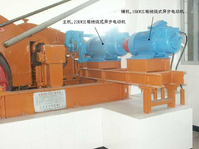

7 e0 X1 a# w, `: ~0 ^% r/ [2 U  更让我不理解的是,最近碰到了一个河流上的闸门启闭装置,使用两台分别安装在河两岸的卷扬式绳鼓启闭机带动,两台启闭机的同步使用的就是这一技术,可是一台启闭机是由同轴相连的主、辅机驱动的,但河对岸的启闭机却只由一台辅机驱动,没有主机,主机机房的照片如下:
6 ~$ i& z! L. L& p5 ^
. q2 \8 B3 J2 T7 _# x* U P2.JPG * _" i: u/ P/ R* C& @. a+ ~! E
- z+ k9 {, B! I8 `5 u! e  r( K
  对岸的照片一时找不到,过两天照了贴上来,跟这个差不多,少了台主机,只有辅机。
4 X% r7 j2 @5 ?& F7 v5 @- u, {7 o5 U$ h$ m# V' U2 d/ T
  主机的型号规格为:YZR225M-8型(715转/分,22kW,Fc40%)
, U$ E9 @3 n# Z$ ^  辅机的型号规格为:YZR180L-6型(962转/分,15kW,Fc40%)。
( G$ Y8 D! R* s8 Y0 T* h9 X; B* M

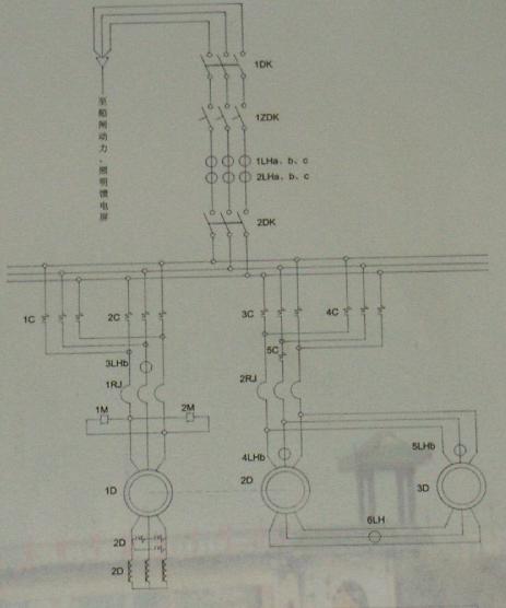

一次接线图:
, W8 J- T+ O+ E  f# p! v  v  ^# `, T7 j. v$ f* H
P3.JPG 0 O! l8 g* }  ]
  t; r( b3 o' p3 p& e% E% B2 r
1D为主机,2D为辅机,同轴相连;3D为辅机安装在河对岸。1D频敏变阻启动。
& U; ]) B0 `0 w. b
3 |: Y; h* y. q2 Y有请高手分析介绍一下其同步工作原理、运行特性等,能提供详细分析资料就更好了,小弟谢谢了先。

你说的两种可能很对,而且现在根据现场的实际情况,应该是第二点的后者,即线路有问题。因为现在搞不清楚工作原理,所以不知道什么参数关键,应该怎样调整。这套系统让我觉得很新奇的是同轴连接的两台电机,其定子的磁场旋转方向是相反的!但由于对岸只有一台辅机,两台辅机定子桩头对应并联后接控制接触器,这意味着对岸的单台辅机其转子也是逆磁场旋转的,这好像不大可能,因为没有其它动力了,逆着磁场,转子是怎么旋转起来的?还要拖动卷杨机!

 楼主| 发表于 2009-4-19 12:40:09 | 显示全部楼层 来自: 中国江苏无锡
至于哪台电机决定闸门的运动方向我是这样试验的:
7 @; ]2 R- \% ]) J6 U0 v3 F) D1 [1 I2 v. {0 i& [, |1 b
  调换主机接线桩头的两根线、辅机不调换,那么闸门的运动方向将改变,但两岸仍然保持运动方向一致,也就是说,我调换主机接线桩头的两根线后,主机反转,跟它同轴固连的辅机也被它拖着反转,但是为什么对岸的单台辅机接线没有任何变动,怎么它也会反转啊?这肯定应该是两台辅机之间转子连线起的作用,那么是什么机理呢?2 n! D1 ?8 h  l5 k8 ^
% D& X* u* E5 {+ ?6 j$ U  如果我不调换主机接线桩头的接线、而是改变两台辅机桩头的相序(两台辅机同时改变即其定子之间的连线关系不变),那么闸门的运动方向将不改变,也就是说两岸的钢丝绳仍然同时上或者同时下,只是两岸的同步关系破坏,各转各的,很快就有一根钢丝绳松动。我就是通过这两个实验得出是主机决定系统方向的。

发表于 2009-4-19 17:28:10 | 显示全部楼层 来自: 中国山东烟台
$ w6 X/ I+ P% J  I& q8 A0 Y# `此时变成了主辅机相序相同,和接线图是不符的,得出的结论应该也是不正确的
