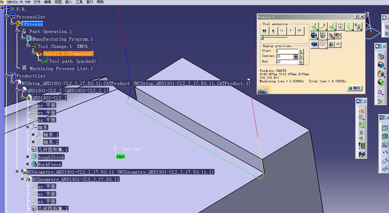

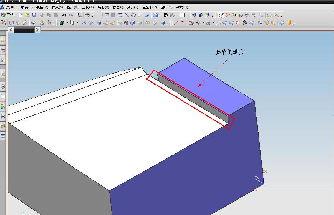

今天想用一把 Φ4的直角刀 清如下地方的# P* ]$ F' V0 s! Z
但怎么走也出不来这样的刀路
) M8 s% u) B& P2 @5 P7 |有人能否指点一下5 W/ k. c; ~* N; ^6 V2 @
并贴出自己的刀路
) E9 z! o) b( L& H7 F" e  C& V( g4 x谢谢
0 p9 W% p6 K( s
5 h, d# Y4 r3 }7 ~9 q' Y' X4 R! ][ 本帖最后由 cuixuanfeng 于 2009-4-15 19:07 编辑 ]
这个是我要的效果图,大家看看,刀路很平滑也很漂亮
要清的地方,红色的方框中
要清的地方,红色的方框中

回复 1# cuixuanfeng 的帖子
用清根切削!`~~清这样的角方法有很多种!

发表于 2009-4-17 18:32:15 | 显示全部楼层
很简单 等高轮廓铣  选立面和底面做加工区域 每一刀全局深度为0  就OK    我的做法
