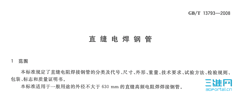

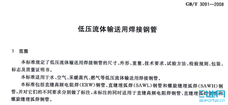

GB 3091是低压流体钢管,
6 L: W( _  T, Q, ]8 D, p管子主要是用在锅炉上的,我看GB13793 没写明主要适用在哪个环境。

发表于 2009-4-26 08:15:34 | 显示全部楼层 来自: 中国江苏南京
两个标准的用途及适用范围如下。GB/T13793不能替代GB/T3091,倒是GB/T3091标准包括GB/T13793的内容,我的感觉是能替代GB/T13793。具体看所截图片说明。8 P$ i" b$ E: V  E! w0 Z

发表于 2010-9-14 11:29:23 | 显示全部楼层 来自: 中国北京
我个人认为两者是有明显区别的,GB3091主要用于输送低压流体,须承受内压;而GB13793主要用于结构类,如架管、输送带托辊等。
