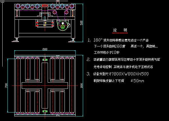

结构简单的回转工作台

图面略微粗糙点,采用气动光电,前段时间我同学弄来个旋转电机的

是够简单的,好像什么都没有啊

够简单的,图面略微粗糙点
